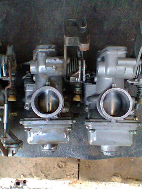

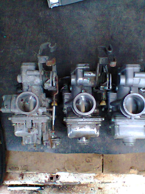

Message  YAMACO le Ven 08 Aoû 2014, 19:42
Very Happy UN 32 à gauche (500 XT) - un 34 à droite (500 TT 1980)
un 34 de SR à gauche, suivi, des mêmes qu'au dessus
à part l'alésage de 34 pour le TT, et un gicleur principal de 240, visuellement ce seraient les même ! @+

Message  mwaffon-06 le Mer 03 Déc 2014, 12:05
__Salut a tous .
__Voilà mon problème:
__Déjà, je précise que ma XT fonctionne parfaitement, démarre a froid , comme a chaud  très bien, et  même hier lorsqu’elle m'a fait un caprice a un feux rouge...mais j'ai l’impression d’avoir une poignée de gaz a tirage rapide , en effet , je n'ai qu'environ 1/8 ° de tour pour arriver en butée..
__Alors j'ai pensé a regarder du côté du réglage du palonnier de carbu , mais  c'est curieux,car là, la vis de butée n'est pas visée a fond ( env. la moitié) et ne vient pas en contact avec le palonnier . et même si je visais a fond , je ne crois pas qu'on arriverai en contact pour bloquer l'ouverture .a cause aussi de la présence du ressort .
__Alors question , est-ce que je n'aurai pas une pièce baladeuse dans le haut de mon carbu qui limiterai la course du boisseau ???
_Je dois dire encore que j'arrive a me limiter a 100 km/h et que la poignée n'est pas en butée.
__Je vous met une photo de ce que j'appelle , moi, le palonnier en , avec l'endroit ou la vis doit venir en butée.
Nombre de messages : 1098
mwaffon-06-2014-Sur la photo le palonnier est à l'envers.
Message  Dr Phil le Mer 03 Déc 2014, 12:30
C'est une photo de ton carbu ? Si oui, il est démonté et tu dois pouvoir contrôler si tout est ok.
