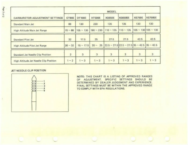

Trouvé sur internet le bulletin technique M8-019:
Concernant le réglage de l'aiguille de carburateur en altitude pour la XT500E (en page 1 & 2 du lien ci-dessous).

Peut-on en déduire que les réglages cabu d'origine sont calculé pour une carburation correcte au niveau de la mer?

Pour avoir fait un aller retour altitude de plaine ~70m vers la moyenne montagne 1300~1400 couleur de bougie au départ marron (clip position 3, gicleurs ralentit et principal taille d'origine) c.f un de mes derniers posts sur la carburation et arrivé en haut bougie bien noire. Je suis du même avis que Jean-Jean.

Attila26 a écrit:Pour avoir fait un aller retour altitude de plaine ~70m vers la moyenne montagne 1300~1400 couleur de bougie au départ marron (clip position 3, gicleurs ralentit et principal taille d'origine) c.f un de mes derniers posts sur la carburation et arrivé en haut bougie bien noire. Je suis du même avis que Jean-Jean.
Bon maintenant faut que je regarde la bougie au retour.
1300 m, c'est pas de l'altitude. Perso, je n'ai jamais remarqué une quelconque différence. Peut-être à 2500 m ??? En plus, je croyais que les 4 temps, contrairement aux motos qui fument, n'étaient que très peu sujètes au phénomène d'altitude.  scratch

1/ D'accord : tu roules souvent sous ces altitudes et autres et tu n'as jamais rien remarqué comme différences et ta moto roule bien. Mais tu ne regarde peut être pas autant ta bougie que moi.
2/ Pas d'accord : d'après mes calculs : pression de l'air en fonction de l'altitude (sans considérer les variations normales de pression atmosphérique dues à la météorologie), la pression atmosphérique à une altitude de 1400 m est d'environ 850 mb (hPa). Soit une variation de ~-15% par rapport à la Pa de 1013 mb (hPa). Donc pour une valeur de lambda de 1 (rapport 14.7/1 : masse air / masse essence) au niveau de la mer nous avons un lambda de ~0.85 (masse air ~12.4kg) réduit également de 15%. Ceci nous donne une carburation plus riche.
Ensuite il faut prendre en compte également la T° et l'hygrométrie de l'air si l'on veut être rigoureux.
Pour mon cas, carbu assez sensible à régler (aiguille sur le clip central) je pense être assez sensible à ce type de phénomène. A vérifier.....

Super Jeanjean, j'espère qu'ils l'on édité en "°C" et en "m" parce que là en "°F" et en "Pieds" bienvenue dans le casse tête du jour ; un coup à arrêter la moto (Bon, pour pas longtemps quand même)
