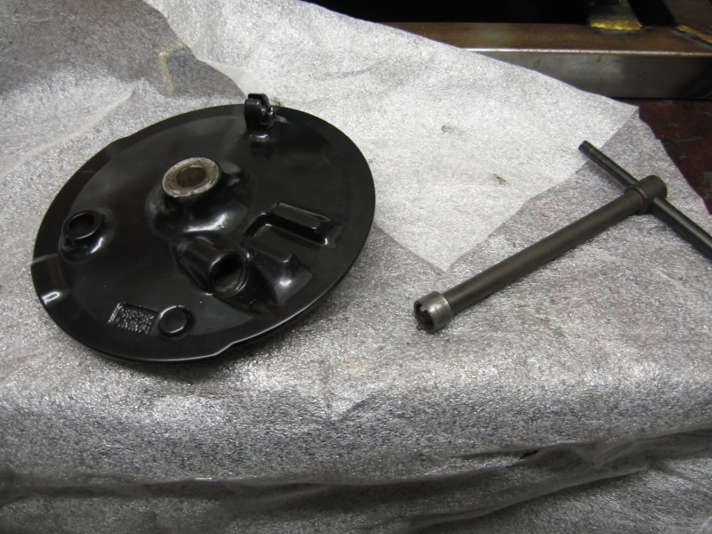

Beh, y'a pas grand chose a expliquer. Tu met l'outil dans le trou et tu dévisse. Et pour le pignon d'entrainement il y a un clips.
J'ai que ça comme photo et les pièces ne sont pas nettoyées.

ok, donc obligé de démonter tous ces éléments pour sortir la vis ?
Re: MOYEU-Flasque-sr500-tt500-xt500 (2) : Modèles et différences, références, montage et réparation, ancrage, dimensions, poids
Message  Norbert73 le Lun 02 Mar 2015, 12:51
oui

Et bien alors tu prend ta pince multiprises réglée au bon écartement pour prendre le pignon par les deux méplats.
Nombre de messages : 2878
Message  Dr Phil le Dim 18 Oct 2015, 21:43
[img][/img]
Et pour l'autre pignon il y a l'outil pour dévisser.
[img][/img]

Je vais me bricoler un outil avec une douille.
Merci m'sieur !

Tuyau de chauffage 12*17 + trempage dégripant

J'ai bricolé une douille, et c'est venu après quelques efforts. Par contre, pour virer le pignon, j'ai du passer un coup de dremel sur le moyeu. On aurait dit qu'il avait été aplati.
Reste un mystère : ça freine beaucoup, beaucoup moins. J'ai pourtant tout nettoyé, dépoussiéré, dégraissé au nettoyant freins, séché. Mis un chouia de graisse sur le pivot, vérifié le câble, réglé pour les mâchoires commencent juste à lécher le tambour. Comprends pas.
