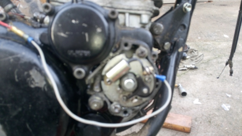

en attendant de remonter le moteur avec sa bielle neuve je me suis entrepris le redémarrage d un  autre ( dont je ne connais pas l etat incomplet en plus ) et pas sans mal en effet j ai réussi a trouver l avance centrifuge rupteurs et condo ...........mais surtout a regler .............pas sans mal j ai du décaler la platine de presque 180 ° pour avoir mon point d allumage en fin de compression pffffffffffffff
j ai donné 25000 coup de kicks What a Face Rolling Eyes
voici la gueule de la platine a rupteurs .......cerise sur le gateau la pompe fonctionne bien mais il y a une fuite important sur la vis inferieure qui maintien je carter du filtre a huile Twisted Evil What a Face

Et bien oui, le pignon d'allumage (monté sur l'axe de l'avance centrifuge - donc axe de plateau d'allumage) a du être monté décalé de 180) c'est à dire calé au point mort haut moteur soupapes ouvertes au lieu du PMH compression (soupapes fermées)
Déjà évoqué par le passé.

Le montage n'est pas conventionnel mais ça marche très bien comme ça, sans aucune altération du moteur !

Phil 421 a écrit:Et bien oui, le pignon d'allumage (monté sur l'axe de l'avance centrifuge - donc axe de plateau d'allumage) a du être monté décalé de 180)  c'est à dire calé au point mort haut moteur soupapes ouvertes au lieu du PMH compression (soupapes fermées)
ah oui tout a fait possible vu que je ne l ai pas verifié drunken
pour le fonctionnement je ne sais pas car pas essayé en dynamique mais elle demarre pas mal cheers .......enfin drunken
