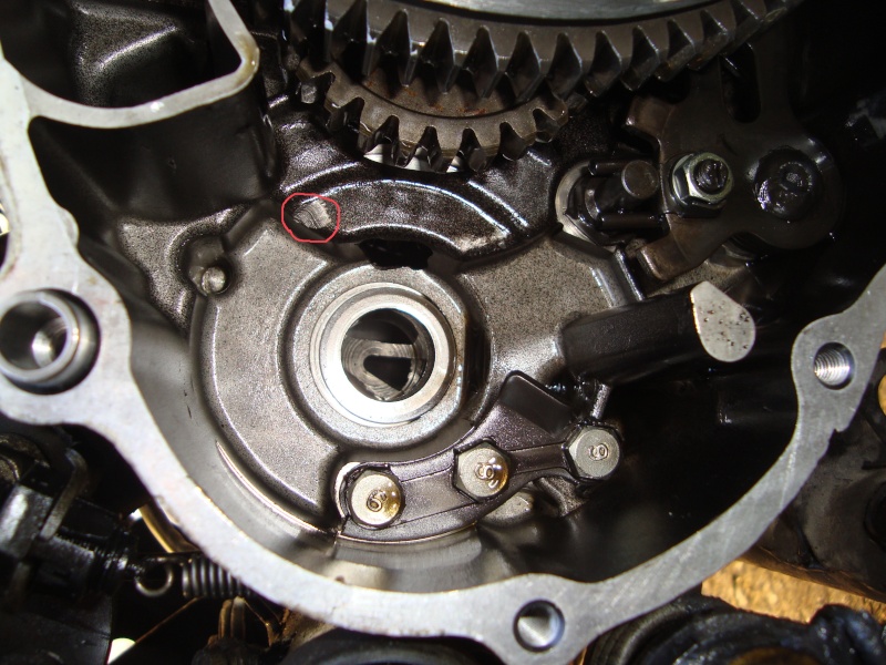

Message  JMXT84 le Dim 17 Fév 2013, 19:07
papy1000 watts a écrit:Ta vis si tu l'as bien trouvée dans la crepine de cadre elle ne vient pas du moteur mais est tombée par l'orifice de remplissage d'huile.
Pour les bout d'alu, sort le mecanisme de kick et regarde si ça viens pas de derriere, le systeme de debrayage et la butée.
Salut papy, j'ai démonté le mécanisme du kick et effectivement le carter est un peu raboté sur l'arrière (voir photo)
Est ce qu'il faut mettre une rondelle plus épaisse sur l'arrière de l'arbre ? Si oui quelle épaisseur faut il ? Y a t 'il cela en spare chez Yamaha ou Kedo ?
Les deux rondelles n'ont pas l'air d’être usées, la plus petite en diamètre exter était derrière, n'y a t'il pas eu interversion avec celle de l'avant plus grande en diam exter ?
Merci en tout cas des conseils et de vos idées. Very Happy

Message  le cocombre masqué le Dim 17 Fév 2013, 19:17
moi ça ne m'inquiete pas, je laisserai comme ça par contre je ne suis pas sur que la pate en bas (celle avec les vis freinées) soit complete! on dirait qu'il en manque un bout.

Message  JMXT84 le Dim 17 Fév 2013, 19:21
Oui t'as raison, en zoomant sur la photo, on voit bien que la patte est cassée Sad
Scrogneugneu, ce moteur a eu quelques misères déjà.

Message  le cocombre masqué le Dim 17 Fév 2013, 19:23
Tiens:

Message  pushing le Dim 17 Fév 2013, 20:39
Un grand classic, que la casse de cette patte Rolling Eyes

Message  zappa le Sam 06 Juil 2013, 13:35
pour infos , Dude a sorti un morceau identique de sa boite , la brèle(2j4) avait roulé pendant 1 an sans problème de passage de vitesse.
par contre le remontage affraid affraid affraid affraid

Message  Invité le Sam 06 Juil 2013, 14:36
+1, ça peut rouler très longtemps comme ça... ça vient d'un mauvais usinage des crabots, au lieu que les 3 portent, il y en a un plus gros que les 2 autres (quelques centièmes...) et c'est lui qui encaisse tout le couple! Quand il casse, les 2 restants prennent le relais, et si les 2 autres sont mal usinés eux aussi, le premier a tenu trente ans... En 2076, tu ne devrais plus pouvoir passer la 3, sauf si tu as ouvert entretemps...
