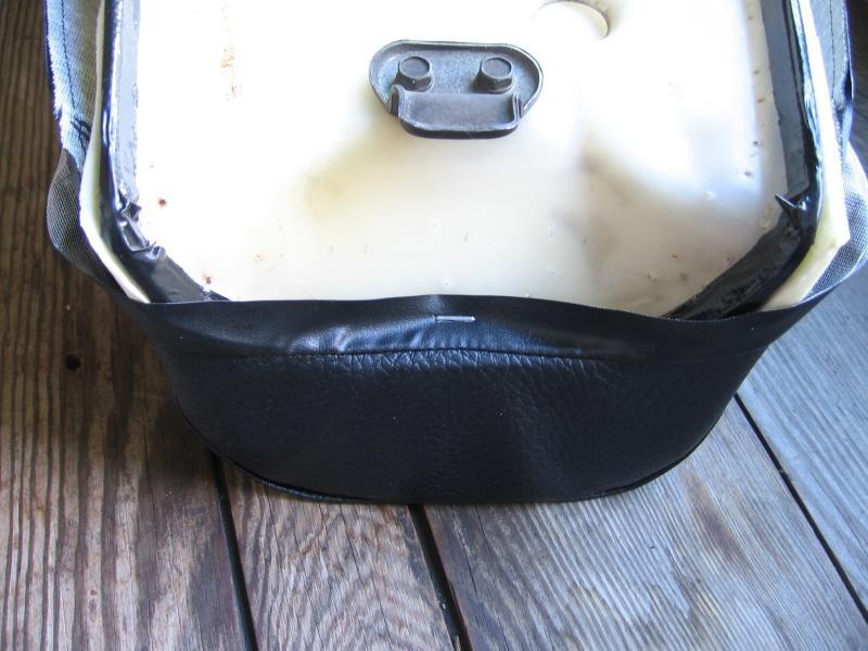

Commencer par mettre une agrafe à l'avant pour positionner la housse.
Message  Invité le Ven 02 Oct 2015, 21:25
Puis tirer légèrement sur la housse pour la fixer à l'arrière en position avec la couture juste sur l'angle.
Message  Invité le Ven 02 Oct 2015, 21:26
