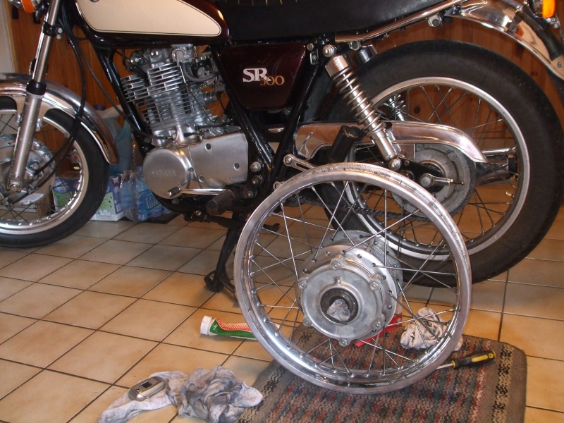

Message  gege 85 le Lun 21 Jan 2008, 21:51
apres les carters d embrayage et d allumage,,
là ceux de la moto a ma mere
debut de polissage des flasques
encore une toff
et une autre
pis le frein arriere
en fin bon y a pas mal de taff,mais bon quand on aime...... affraid

Message  gege 85 le Mar 22 Jan 2008, 21:10
La flasque avant est faite plus que le reste!!!!!!!!!!!
encore une autre photo!!!!!!!!

Message  gege 85 le Mer 23 Jan 2008, 22:14
une photo du moyeu et une autre du cerclage de roue!!!!!!!!!!

plolissage de l arriere (ça avance doucement mais surement)!

a y est les deux roues sont finis!!!!!!!!!
Message  gege 85 le Sam 09 Fév 2008, 08:41
beaucoup de taff mais ,maintenant c est fait !!!!!!!moi j la trouve assez belle!!!!!!!!! afro afro :geek: lol!

Message  gege 85 le Sam 09 Fév 2008, 12:51
mais nan les gars je l ai fait a la pate a polir et a la machine pas de risque mais faut quand meme entretenir.
