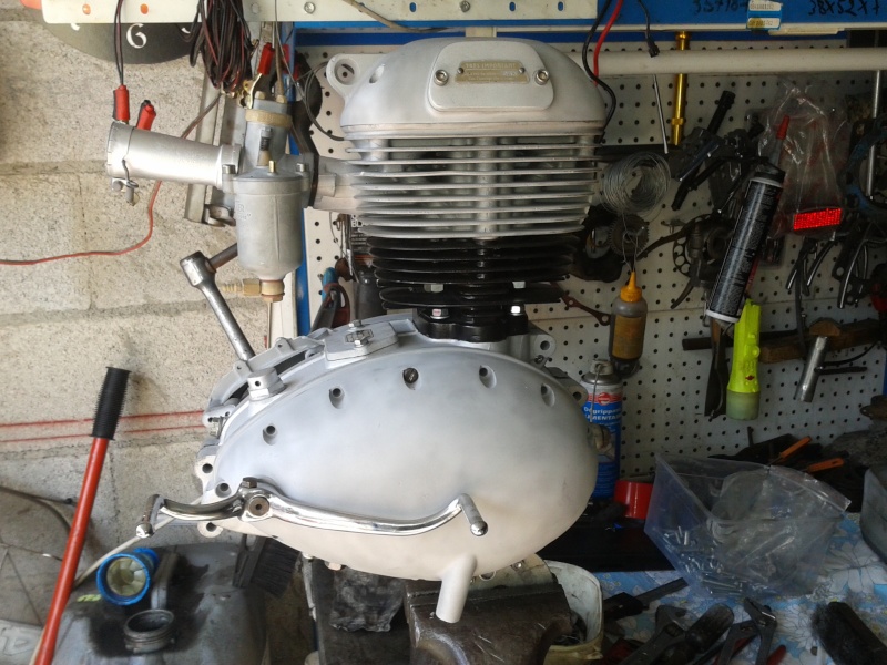

haute t° Wurth ou Motip-Dans tous les cas, je commence par microbiller
Message  Dr Phil le Dim 27 Avr 2014, 21:31
Jusqu'à présent j'utilisait aussi le noir haute t° Wurth ou Motip qui sont effectivement mat.
Mais après ponçage des tranches je vernissait aussi en haute t° (qui lui est un peu trop brillant) puis le tout passait au four ménager.
Pour avoir la teinte d'origine, les trois derniers moteurs que je viens de faire ont été peints avec le noir spécial deux composants de chez Kedo.
Il existe l'équivalent chez Restom. Dans ce cas il n'y a pas de vernis et donc l'alu est a nu (cela demandera probablement plus d'entretien)
Je n'ai pas encore de retour a donner car ils n'ont pas encore tournés et le dernier a été fait il y a trois jours.
Dans tous les cas, je commence par microbiller.
Ca c'est le noir HT
Après ponçage.
Fini.
Et ca c'est celui qui a été fait il y a trois jours et remonté hier avec le deux composants.

J'utilise une bombe de noir à ferronnerie, 2 couches sur un cylindre (fonte) préalablement microbillé, ça tient au moins 10 ans... il mate très légèrement à la première chauffe, et tient même au Kärcher...
Re: Traitement-Peinture-MOTEUR (1) : Méthode, protection, brillantage, types de peintures, références ?
