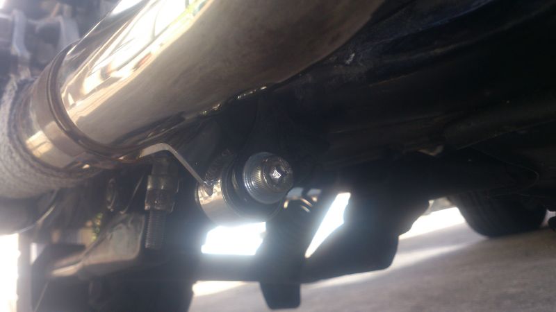

Voila une photo ou j'ai noté les diamètres intérieurs, le premier d'origine a une grosse soudure a l'intérieur côté culasse d'où le petit diamètre.
J'ai aussi mesuré un joint qui fait 39 et une sortie de culasse SR 2J4 qui fait 36.
Donc pour les très gros débits il faut aussi travailler la culasse pour être tout a fait efficace.
Il faut aussi tenir compte du fait que ce que tu gagne d'un côté, tu perd un peu de l'autre (+ de puissance / + libre = - souple)

et en attendant, voici la démonstration de mon laïus plus haut des 3 points .....
pot monté trop souple .... et lourd en plus !!!
résultat :
Nombre de messages : 5488
3 points d'ancrage je trouve pas !

BON OK
mais je fais quoi moi ?
Yamaco, tu m'en donnes 1 ?   Shocked

une pièce adaptative comme un collier qui serrerait le coude là ou la soudure a lâché, et de l'autre coté cette pièce viendrait se mettre dans le silent-bloc ?
Message  Grüll le Lun 14 Avr 2014, 11:25
Est-ce qu'il n'existe pas (chez les Japonais peut-être ?) une pièce adaptative comme un collier qui serrerait le coude là ou la soudure a lâché, et de l'autre coté cette pièce viendrait se mettre dans le silent-bloc ?  Question   Smile
Et cette pièce aurait été faite pour les coudes sans patte de fixation 'silent-bloc' !  Question
Ce n'est pas cela, mais un truc comme ça et avec 2 pattes verticales pour insérer le silent-bloc !  Rolling Eyes

Message  Grüll le Lun 14 Avr 2014, 11:38
Grüll a écrit:Est-ce qu'il n'existe pas (chez les Japonais peut-être ?) une pièce adaptative comme un collier qui serrerait le coude là ou la soudure a lâché, et de l'autre coté cette pièce viendrait se mettre dans le silent-bloc ?  Question   Smile
Ou plutôt avec cette forme là:

Exhaust Pipe Fixing Bracket
Message  Grüll le Lun 14 Avr 2014, 12:09
J'ai trouvé ça, c'est plus simple ...
http://japan.webike.fr/products/9737649.html
 Very Happy

Message  YAMACO le Lun 14 Avr 2014, 13:47
Very Happy  OUI c'est Open, des l'instant ou ça peut remplacer l'origine!
Bien vu le dernier !!!
