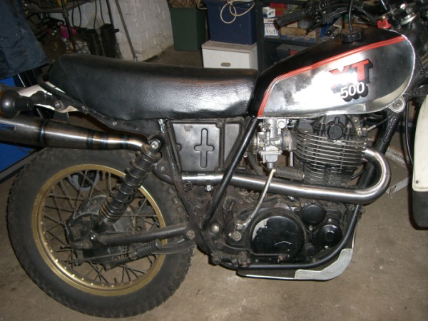

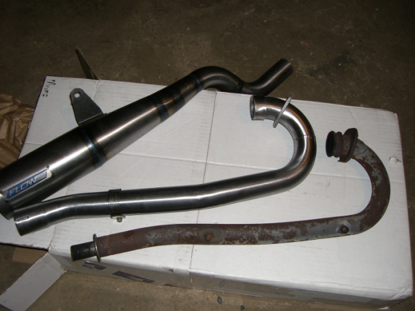

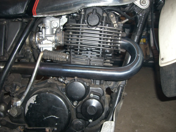

ce soir, j'ai monté mon nouvel échappement :
houuu , qu'il est gros Laughing
ohhh qu'il est beauuuu  8)
Et ahhhh  affraid , qu'il fait du bruit  What a Face ...
Puis , en 3 minutes, il change de couleur  Shocked :
Est ce bien normal  Suspect ???

droopy-one-2010-on a jamais parlé de réglages de carburation sur ce forum? dommage! L'inox qui jaunit, normal! Mais là, tu ne feras pas 10 bornes sans serrer
Message  Invité le Mer 06 Jan 2010, 20:02
on a jamais parlé de réglages de carburation sur ce forum? dommage! L'inox qui jaunit, normal! Mais là, tu ne feras pas 10 bornes sans serrer... Bien blanche, la bougie, et poudreuse, non?

il a vite bleuï lui aussi en 5 minutes, puis il a jauni, là en quelques heures de roulag
Message  Invité le Mer 06 Jan 2010, 20:28
pour ma part çà ne me choque pas : je m'étais fabriqué un coude en inox, il a vite bleuï lui aussi en 5 minutes, puis il a jauni, là en quelques heures de roulage...et cela sans souci de carburation..
dommage, j'aimais bien le bleu, le jaune moins...
