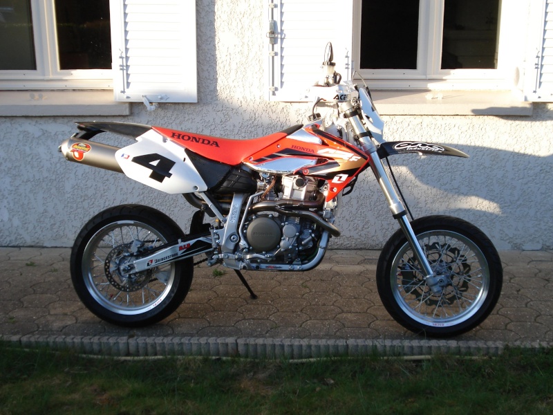

Message  XrForEver le Mar 25 Aoû 2009, 09:57
Sinon, quelqu'un d'ici a essayé sur un SR500?
Je ve dire déjà, au niveau encombrement, çà rentre sans souci ou pas ?
Car sur mon XR, entre le cadre et le réservoir, çà posait pas mal de pb et en plus certains ont dûs incliner un peu le carbu
Cf sur la foto de mon XR, il n'y a pas beaucoup de place pour loger un carbu. Il a fallu enlver le cache roulette de cables et meuler un peu les supports cables !!!
