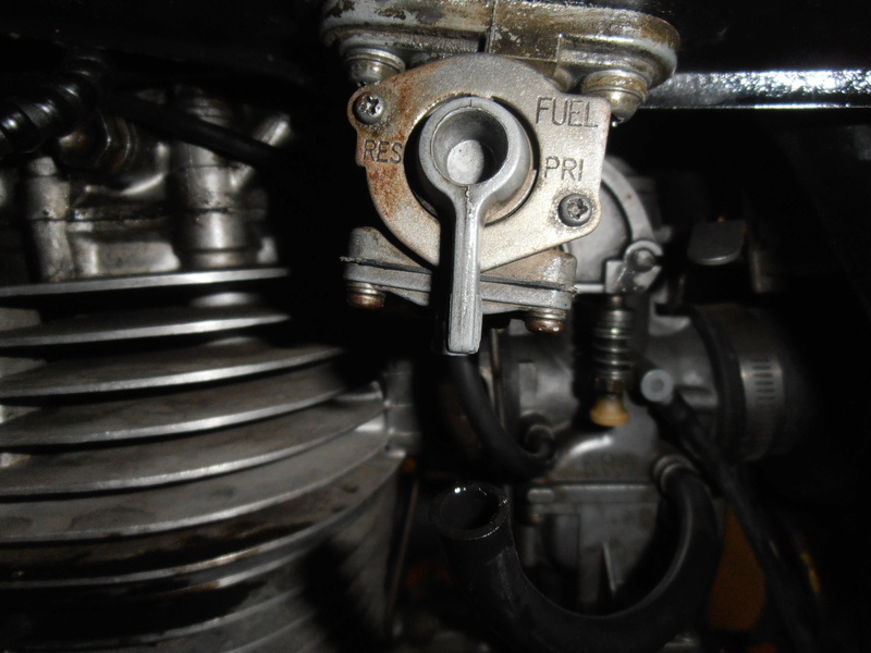

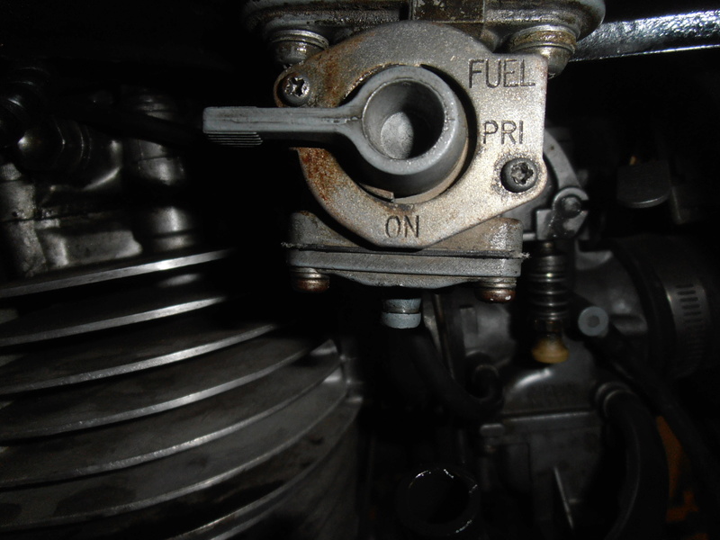

Message  bennySR500 le Dim 18 Déc 2016, 18:08
pour clore sur les position du robinet, regarder la revue technique page 116 qui indique une position fermée
et photo reservoir plein
position fermee !
position route avec depression donc là moteur arrété ça coule pas !
et la derniere pas d'image car ça coule, c'est la reserve !
pour info le robinet se retrouve sur la 650 XS si mes souvenirs sont bons
bennySR500
Nombre de messages : 93
Localisation : limoges
Date d'inscription : 27/07/2015
démarrage robinet pri suite
Message  Dr Phil le Dim 18 Déc 2016, 19:27
Sauf que quand ton levier est vers l'avant comme sur la première photo tu est sur réserve, et si le moteur ne tourne pas, c'est normal que ça ne coule pas.
La deuxième photo montre le robinet sur on, idem que pour la réserve.
Et vers l'arrière tu est sur PRI, et ça coule même moteur coupé. Vu que c'est le but du Prime.
Sinon, fais l'expérience. Démarre le moteur avec le levier vers l'avant pour voir si ça ne coule pas.
Si c'était effectivement une position fermée rien ne devrait couler.
belle restau de robinet.
en position RES rien ne coule moteur en route, donc au bout de 200m le moteur s'arrete.
sinon heureux savoir que les problemes de démarage sont résolus !
donc bougie un peu plus chaude !
bennySR500

[fusionné]Robinet reservoir reserve
Message  sr22 le Jeu 23 Fév 2017, 12:12
Bonjour
J’ai vidé mon réservoir en mettant le levier sur PRI ( levier du Robinet tourné vers l’AR )
Tout s’est vidé sans qu’à un moment j’ai été obligé de mettre le levier du robinet sur RES (tourné vers  l’AV )
Sur mes 125 si sur on à un moment le moteur s'arrête , on est obligé de basculer sur RES pour profiter de 1/2litre essence
Quelqu’un peut me rappeler  le fonctionnement ,positionnement etc....
NB il m’est arrivé ( 2 fois  ) que la moto s’arrête tout doucement en roulant : les 2 fois je crois ( et oui âge oblige )  avoir  tourné le levier vers l’AR et c’est reparti
Je ne veux pas démonter de suite le robinet  les joints les robinets tant que çà fonctionne .
MB
sr22
Nombre de messages : 322
Age : 68
Localisation : Tréveneuc
Date d'inscription : 23/07/2016
Re: ROBINET-sr500 (1) : Montage, modification, joints, étanchéité, membrane, clapet, ressort, symptômes ?
Message  Dr Phil le Jeu 23 Fév 2017, 13:11
C'est normal sur PRI c'est ouvert en position réserve mais sans avoir besoin de la dépression.
Tu l'aurais mis sur RES rien n'aurait coulé sans dépression.
Nombre de messages : 2973
Message  sr22 le Jeu 23 Fév 2017, 13:48
Merci Phil
donc comme à mon habitude confirmation si j'ai bien compris :
sans carbu branché
et sur PRI tu as les deux : écoulement normal suivi de la réserve essence .
Si je mets sur RES = nada
par contre avec carbu /dépression branchée
si je suis sur PRI ou sur ON aussi je suppose il faudra que je passe sur RES pour avoir les 2 litres
Bonne journée
MB
sr22
Age : 68
Message  Dr Phil le Jeu 23 Fév 2017, 13:58
sr22 a écrit:Merci Phil
sans carbu branché
Bonne journée
MB
Non, sur PRI tu vide tout.
Message  sr22 le Jeu 23 Fév 2017, 15:52
Ok enregistré
Bon WE
MB
