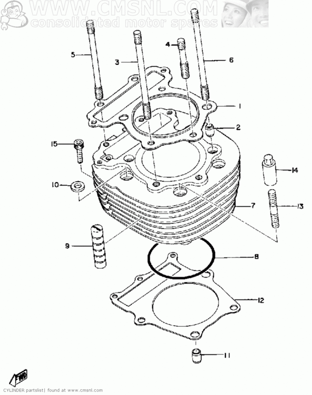

Carters : rondelles au niveau de la fixation du cylindre sur le bas moteur
Message  vinbo le Dim 06 Juil 2008, 23:20
Sur la part list de yam il y a des rondelles au niveau de la fixation du cylindre sur le bas moteur (repère 10) :
Or quand j'ai démonté mon cylindre il n'y avait pas de rondelle. Par contre en regardant d'un peu plus près le cylindre on voit des trucs qui ressemblent à des rondelles mais que je ne peux pas enlever. Ce sont elles les rondelles 10 ?

Message  Cigaloo le Dim 06 Juil 2008, 23:32
Oui
ce sont des rondelles
Si tu gratte un peu elles vont sortir
Mais bon c'est pas vraiment la peine de les bouger
Tu les perdras pas comme ça

Message  jeanjean le Mer 15 Oct 2008, 12:05
Non, ceux où il y a les pions de centrage sont différentes des deux autres (plus de dépassement, je crois).

la ou il y a les pionts de centrage, le " puits" est plus " profond" d'une rondelle
Message  ritchie le Mer 15 Oct 2008, 12:12
je viens de regarder, et comme tu dis, la ou il y a les pionts de centrage, le " puits" est plus " profond" d'une rondelle  Laughing
v'la que je vais passer pour un idiot (une fois de plus) chez yamaha  Laughing  Rolling Eyes  silent
