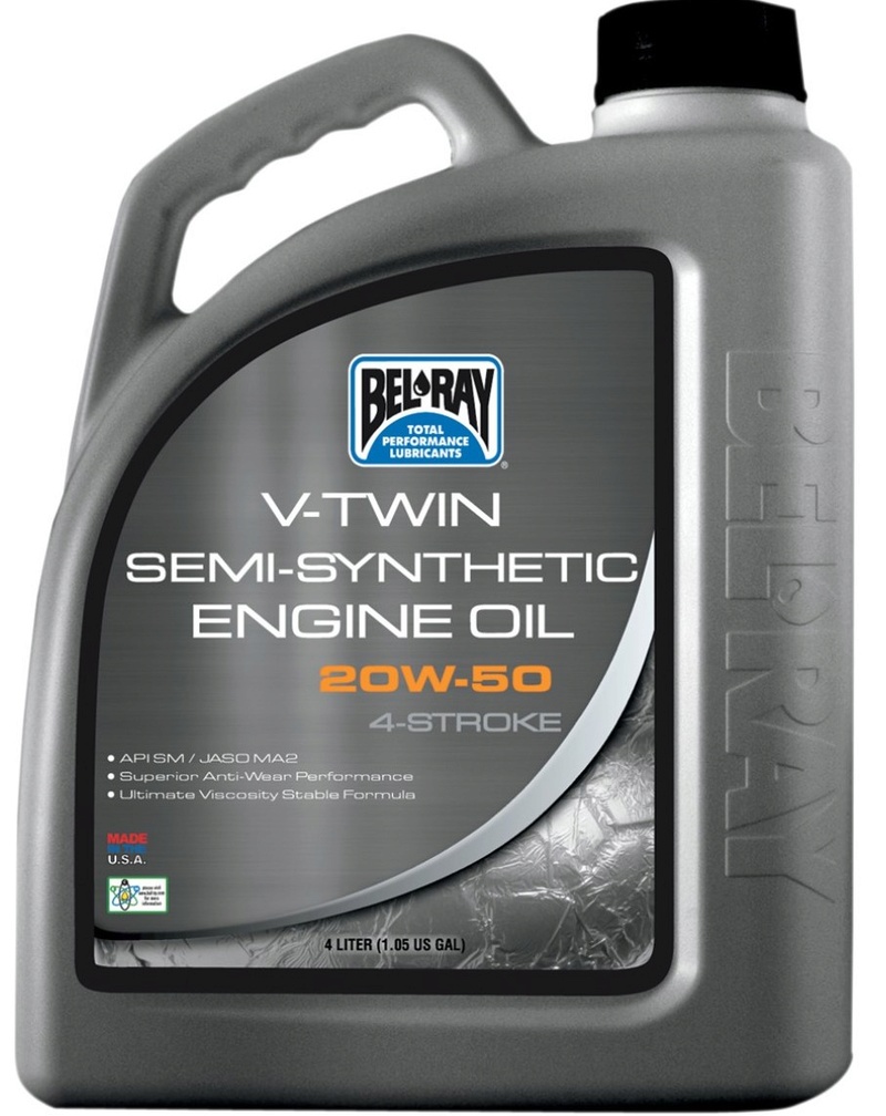

Re: Entretien-Moteur-HUILES-sr500-xt500 (1) : Quels type d'huile, additif utiliser ?
Message  ARVELLA le Sam 24 Sep 2016, 22:04
Nombre de messages : 2817
Message  YAMACO le Dim 25 Sep 2016, 15:31
Shocked Question Synthetique ?
tu ne t'enrhumes pas là haut ?
Nombre de messages : 4947
Message  philxp le Dim 25 Sep 2016, 22:05
Pas bon pour nos brêles !
Même si la marque me rappelle mes jeunes années.....
Nombre de messages : 1659
Message  philxp le Dim 25 Sep 2016, 22:06
En plus, c'est cher, par force...
