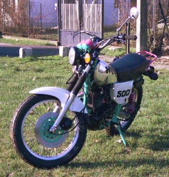

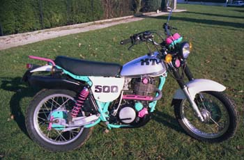

Message  Invité le Mer 01 Oct 2008, 12:29
Bjr à tous , ce matin j'ai récupéré mon reservoir qui étais chez le carrossier pour le faire vernir , c'est beau
ASCO
http://www.servimg.com/image_preview.php?i=94&u=12465300http://www.servimg.com/image_preview.php?i=95&u=12465300
Re: Traitement-Peinture-RESERVOIR-xt500 (1) : Méthodes, peintures, vernis, stickers et déco, références ?
Message  xt-sr500-passion le Lun 03 Nov 2008, 22:14
Bonjour ASCO,
ton réservoir est vraiment superbe avec cette peinture
As tu une photo récente de ton XT?
Si'lensemble est à la hauteur du réservoir il doit être superbr

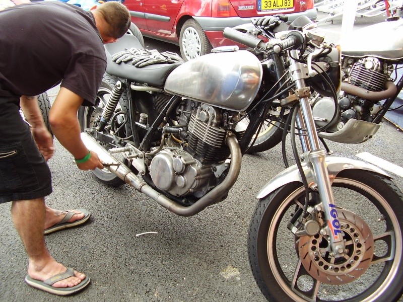

Réservoir-xt500 : j'ai poncé mon résé alu et j'aimerai le laisser "brut", des conseil quant aux vernis possible me seraient utile
Message  Invité le Jeu 26 Aoû 2010, 13:52
bonjour à tous,
j'ai poncé mon réservoir et j'aimerai le laisser "brut", des conseil quant aux vernis possible me serait utile, autre conseils aussi....
merci d'avance
lionel J-2010-un vernis qui résiste à l'essence
Message  Raph_sr le Jeu 26 Aoû 2010, 14:57
un vernis qui résiste à l'essence, je te conseille de faire un test sur un morceau d'alu poli pour te faire une idée, si le reservoir est bien poli, je ne suis pas sûr que le vernis soit obligatoire, à part si tu gardes les stickers.
Tiens nous au courant...
Raph
Raph_sr
Nombre de messages : 371
Date d'inscription : 11/02/2007

Message  Invité le Jeu 26 Aoû 2010, 15:03
merci de ce conseil
en fait j'ai poncer jusqu'à découvrir le réservoir "façon alu" et j'aimerai le garder brut
il se couvre d'alumine (oxyde d'aluminium) qui va ternir ton polissage-c'est surtout de savoir si le vernis va accrocher sur l'alu poli
Message  vincelp le Jeu 26 Aoû 2010, 15:32
Le problème de l'alu, c'est qu'exposé à l'air libre, il se couvre d'alumine (oxyde d'aluminium) qui va ternir ton polissage.
A mon avis, n'importe quel vernis pour peinture de carrosserie tient à l'essence, sinon tous nos réservoirs cloqueraient à chaque plein. Le truc, c'est surtout de savoir si le vernis va accrocher sur l'alu poli.

J'avais vu une Harley comme ça, avec l'acier mis à nu, puis le gars l'avait laissée rouiller un chouia puis l'avait vernie mat. Bof !!!

Deterrage....
Message  dune le Mer 02 Mar 2011, 18:03
philxp a écrit:Deterrage....
Ouais, mais là si j'ai bien compris, il parle du reservoir d'origine du SR qui est en ACIER.
Donc vernir un reservoir tout rayé, je ne sais pas ce que ça peut donner.... Shocked
salut a tous. pour repondre a ta question:
si le res n a pas de poc, avec sa peinture d orige (sans mastic dessous), un simple coup de decapex et ton res est pret pour une (plusieurs) couche(s) de vernis. il aura alors l aspect d un res d'xt alu d orig (non poli).
il n y a pas grand chose a faire sur un res de sr rayé ou enfoncé a part le repeindre bien evidemment.
aaaaaaaaaaaaaaaaaaaaa+
