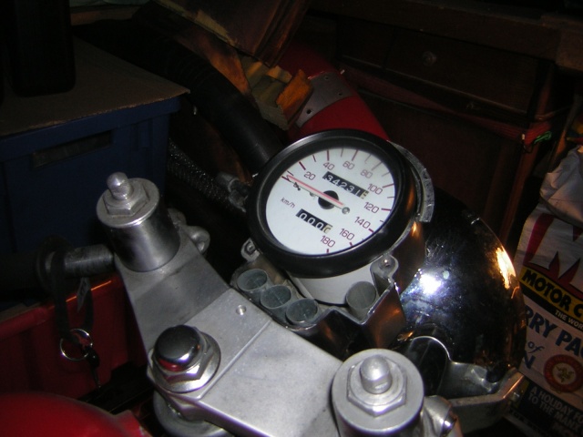

Hugh,
Suite à une jolie maquette de carton au pourtour tarabiscoté je cherche une solution pour reproduire le profil en découpant une plaque en aluminium de e : 2mm
A la main c'est faisable mais étant donné que ça tourne dans tous les sens et que je ne suis pas le plus doué avec mes p'tits doigts une solution moderne ne serait-elle pas accessible aujourd'hui sans convoquer de gros  moyens hors de portés de mes faibles ambitions économiques...
M'zi pour les infos ...
Arvella
PS : j'ai la même demande pour découper, dans le but d'affiner, un garde boue avant en polyester ... j'ai dessiné dessus mais pour découper impec je n' vois pas bien comment m'y prendre... si vous avez déjà œuvré sur le sujet...

Bon je scanne mon machin et je colle ça ici quant à la cotation je devrais passer d'une  technique de l'approche "essai/erreur" à un dessin coté super juste .. c'est possible avec un peu de jus de cerveau  ... ça doit être hors tout du 150 x 150 mm ... c'est pour mettre mon compteur qui va jusqu'à 180 ...  ... le temps de retrouver un compas pour que je puisse tracer en bien gras ma première approche ...
V'là l'endroit final :
En fait la plaque se trouvera plaquée sur la cuve enjoliveuse du compteur et celui-ci viendra se reposer dessus... le tout tenu par une fixation "té supérieur"  .. à définir

En gros.... "à la va vite" ... voilà l' sixtus... dont qqs ouvertures bien rondes... mais les 2 échancrures du bord ne comptent pas ...

Bonjour,cheers  étant dans la restauration de ma XT, je viens de réaliser une platine C/CT pour quasiment que dalle. Bon je sais, c'est pas très original et nombre d'entre vous l'on déjà fait, mais je suis content du résultat☀ .
En fait avec cette moto, je n'avais en ma possession qu'un compteur Yam (gradué juqu'à 140) et un compte tours (zone rouge à 8500t):geek:  d'ailleurs si vous connaissez leurs origines, ils sont dépareillés, mais ils me plaisent bien car chromés.I love you
Trèfle de plaisanteries comme dirait un lapin dans un carré de luzerne, les photos :bounce bounce bounce
Je commence par un gabarit en carton inspiré des platines que l'on trouve pas bien loin.🐰
puis je fais une découpe à la disqueuse dans une vieille étagère en métal..(j'ai rien d'autre...), puis quelques coup de lime...
Batman...le retour :arrow:
Un apprêt et un ptit noir kivabien...
fixation des compteurs et contacteur....
Et voilà! Admirez au passage la durite fendue en finition entre les compteurs.... Laughing Laughing
Il me reste théoriquement que le problème de l'étalonnage...mais c'est pô grave !!! Razz
Alain 45

Message  Invité le Jeu 14 Mai 2015, 19:41
Joli boulot.
