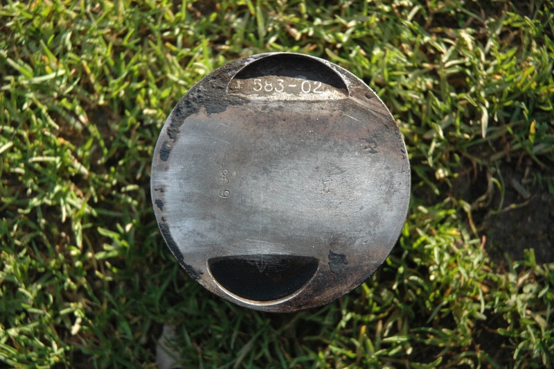

Je continue dans la série après le pot qui s'épluche, le cylindre et piston usés. Au départ j'étais juste parti pour refaire la distribution...
Apparemment la cote du piston d'origine est de 87 mm, mais je n'arrive pas à faire le lien avec les indications portées sur le piston (583-02 et 6 96).
Est-ce bien le piston d'origine (donc réalésage à 87,5 mm)?

Le premier chiffre est la ref yam. Le deuxième (696) chai pô!
La première cote est 87,25, pas 87,50 et il est a 185,50 chez kedo (le kit).
T'as pas les moyens de faire une métrologie de ton piston pour être sûr?

J'ai là un piston cote d'origine (87mm), il y a inscrit dessus: 13 et 969 (a l'envers 696).

Le 96, c'est tout simplement la cote du piston.
Sachant que l'alésage est de 87 le piston est plus petit et fait 86,96.
Mais bon il n'y a pas besoin de métrologie pour savoir de quelle cote est le piston, un pied à coulisse et si ça fait environ 87 c'est standard.
Si le cylindre est marqué, il faut réaléser et donc passer en 0,25.

Exact je viens de contrôler au palmer.
J'ai un piston +0,25 (13?) avec la référense 583-02

Thibaut82,
Si tu as un piston 969 qui est donc en cote d'origine ( mais bizarrement avec la rèf.583-02?) et que tu veux réaléser ton cylindre +0,25, on peut échanger.. si les gorges de ton piston sont bonnes et que l'axe coulisse soft!
Mon piston + 0,25 est bon, juste un peu rayé sur les jupes mais rien de grave.

Message  Dr Phil le Sam 27 Fév 2016, 20:13
La référence 583-02 moulée avec le piston n'a rien à voir avec l'alésage mais indique uniquement le type.
Seul la référence frappée dans le piston indique la cote après mesure.
Ci dessous dans le parts list de 76 on voit qu'il y a des pistons en 95 et en 96.
Et d'autre part tous les pistons quel que soit leur cote ont un suffixe 01.
Alors que dans le parts list 86 ils ont un suffixe 02 ce qui indique qu'il y a eût une modification entre temps.

La différence entre deux références peut être minime, parfois un changement de matière de couleur ou de traitement.
Et dans la plupart des cas la référence la plus ancienne est supprimée.
Ce qui fait que lors d'une commande de piston aujourd'hui ils seront certainement 583-02 même si c'est pour placer dans une 76.

La réponse est plus haut, et clairement écrite dans le parts list référence 7 deuxième ligne entre ( )

Ce matin pour m'amuser j'ai mesuré mon piston 969 au palmer à 12 mm du bas des jupes, à 20 degrés, avec un café tiède et sans sucre: mon palmer indique 86,95 mm.
Bon ,y aurait il un centième d'erreur?

Alors pas de striptease, désolé, bas le slip, on passe directement au braquemart, source de nos sensations les plus viles, notre copain le piston ce veinard qui caresse l'indice d'octane à fleur de calotte, slurp !
Le démontage ne fut pas laborieux pour un sou et je me retrouve donc, comme beaucoup d'entre vous devant un monceau de pièces, durites, écrous, boulon zé rondelles, qui retrouveront, grâce à la puissance du génie humain, la sainte RMT (bénie entre toutes les bibles), et quelques prozacs, leurs place respectives, l'espoir fait vivre !
Vous verrez not'bon camarade ci dessous sous différents angles harmonieux et coquets, vous dévoiler ses rides et son teint caramel, et quelques détails judicieusement inquiétants.
Mon problème : dois-je changer cette gamelle, ou bien ?
Sachant que :
1° - conso huile et coco eccessives
2° - j'ai pas encore inspecté la chemise
3° - j'étais parti pour une inspection de routine et un changement de chaine de distri et éventuellement une segmentation, normal, quoi !
4° - le ptit rabotage sous la flèche échappement,
5° - je n'ai aucun cousin qui à un frère dont le cousin a un palmer... ni le permis pour s'en servir
6° - je n'ai aucun cousin qui à un frère dont le cousin est ajusteur... ni le permis pour s'en servir
Z'avez 4 heures
La biz.

Message  sachs3455 le Sam 16 Avr 2016, 06:10
Personnellement j'ai vu pire (surement pas le seul)
Personnellement (mais des copains disent que j'aime faire marcher le commerce) je change le piston + réalésage et je regarde le pied de bielle.
si il lui ressemble pale

Message  Invité le Sam 16 Avr 2016, 07:43
Salut, ^pour ton piston, si tu as des cales d'épaisseur, regarde déjà l'usure des gorges des segments 1 et 2.. avec la gorge propre et les segments en place..

Message  peauxdelavieillecabane le Sam 16 Avr 2016, 12:44
Et en cas de remplacement, penser au concessionnaire : piston 2ème cote et jeu de segments : 165,05 €.

Message  LaurentLille_500XT86 le Sam 16 Avr 2016, 14:50
peauxdelavieillecabane a écrit:Et en cas de remplacement, penser au concessionnaire : piston 2ème cote et jeu de segments : 165,05 €.
Je pensais pas être déja en 2e cote...
Si je change la gamelle, il faut pas réaléser, donc 3e cote ?
Ou alors changement piston et segments et basta cosi ?

Message  LaurentLille_500XT86 le Sam 16 Avr 2016, 15:29
K2000 a écrit:Salut, ^pour ton piston, si tu as des cales d'épaisseur, regarde déjà l'usure des gorges des segments 1 et 2.. avec la gorge propre et les segments en place..
Oui tu as raison, ya du caramel en masse, je vais faire.

Message  Invité le Sam 16 Avr 2016, 15:57
M'enfin tant que t'as pas fait mesurer ton cylindre, c'est pas la peine de voir le piston..
Tu peux aller dans une boite d'usinage avec ton cylindre et le faire mesurer.

Message  peauxdelavieillecabane le Sam 16 Avr 2016, 17:26
C'était juste pour indiquer que les concessionnaires ont encore des pièces dispo. Et là, le piston est bien moins cher que chez Kedo.
Quant à savoir s'il faut réaléser, les pros te répondront mieux que moi.

Message  Invité le Sam 16 Avr 2016, 17:49
S'il il n'y a pas marqué +0,25 sur ton piston, c'est qu'il est en première cote.
