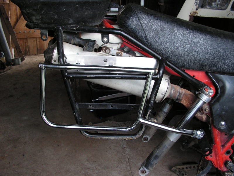

Message  Pablo le Mer 25 Juin 2014, 19:17
Yepla !
Bon l'est fini.... peint itou itou..... place au photos.... si y'en a qui veulent de PB...... Wink
Voili....
A+ !
'suis a la recherche d'une  ami super, avec cg, même si caisse hs Twisted Evil
Nombre de messages : 1477
Re: Accessoires-Porte BAGAGE-PAQUET-sr500-xt500 (2) : Lesquels adapter, fabrication, bagagerie ?
Message  YAMACO le Mer 25 Juin 2014, 20:01
Very Happy Hola ! Pablito !!!!
bô boulot ...! soigné...! c'est tout propre  Very Happy
 Mais ! dit moi !
elles roulent sur le toit les 2 cv, dans ton garage ...??? Laughing Laughing

Message  Pablo le Sam 28 Juin 2014, 19:54
Yep
Merci les gars... 8)
Hein que c'est là plus belle.... pirat
Le reservoir fait un petite vingtaine de litre, je crois 18.... il est en Polymachinchose...; d'ou une peinture qui ne tient pas...... ! j'aimerais bien en trouver un en alu ou tole de la même contenance mini rondouillard.....
La deuch... ben elle roule pas encore, j'ai a peine presque terminer le chassis.... Wink

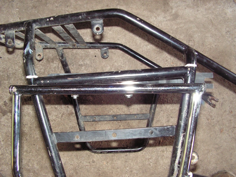

Message  Thibaut82 le Mar 21 Avr 2015, 10:20
Lorsque j'avais acheté ma moto, le vendeur m'avait laissé ce porte bagage.
S'agit-il du Bottelin?
Apparement il est prévu des barres de renfort qui vont du bas du porte bagages vers les fixations des cales-pieds avant (cercle rouge).
Est ce que quelqu'un pourrait me donner les dimensions exactes de ces barres y compris la position des platines de fixations des repose-pieds arrières.
D'après ce que je comprend, une fois ces renforts en place, il est nécessaire de déplacer ces repose-pieds arrière. Si on peut me le confirmer?

Message  Phil 421 le Mar 21 Avr 2015, 10:36
Thibaut82 a écrit:Salut,
Est ce que quelqu'un pourrait me donner déplacer ces repose-pieds arrière y compris la position des platines de fixations des repose-pieds arrières.
S'agit-il du Bottelin?         Oui c'est sûr
déplacer ces repose-pieds arrière   Je les ai refais puisque mon Bottelin est à l'origine prévu pour Honda XL donc il peut être un poil différent. Le tube est de l'étiré de 22 x 1,5  un poil cintré, aplati et percé aux extrémités bien sûr
Déplacer ces repose-pieds arrière              Certain ont fixé les reposes pieds passagers sur ces barres de renforts (il doit y avoir des photos qquepart)
Nombre de messages : 2171
patte pour les cale pied décalée en dessus de 45mm et a 225mm du cale pied pilote
Message  papy1000watts le Mar 21 Avr 2015, 10:39
ça ressemble a un Bottelin! si c'est le cas entraxe des trous sur la barre 435 mm patte pour les cale pied décalée en dessus de 45 mm et a 225 mm du cale pied pilote.
Je n'ais pas déplacé les cales pieds passager mais en fait je n'ais jamais transporté de passager dans cette config mais ça doit aller ils dépassent quand même.

Message  Thibaut82 le Mar 21 Avr 2015, 11:30
Merci pour vos réponses rapides donc pour la barre de droite, cela ressemblerait à ça?
Par contre pour la gauche je mesure environ 480mm d'axe à axe (elle est pas symétrique cette moto?)

Message  papy1000watts le Mar 21 Avr 2015, 11:38
Oups tu as raison le gauche entraxe 480 mm sinon ça ressemble a ton plan!

Message  Thibaut82 le Mar 21 Avr 2015, 12:00
Ok donc pour résumer ça doit donner ça :
Phil 421 a écrit:Le tube est de l'étiré de 22 x 1,5  un poil cintré, aplati et percé aux extrémités bien sûr
Le poil cintré ça veut dire que les tubes "reviennent" vers l'intérieur de la moto lorsque l'on part du porte bagage vers les cale-pieds?
Est-ce que l'élasticité du tube suffit a faire ce cintre?

Message  papy1000watts le Mar 21 Avr 2015, 12:13
J'ais 480 pas 485! mes tubes sont droits c'est juste les bouts aplatis qui sont légèrement tordus.

Message  Thibaut82 le Mar 21 Avr 2015, 12:21
Oui j'avais bien lu mais comme j'avais mesuré 42,5 à droite et 47,5 à gauche sur ma moto et toi 43,5 à droite, j'en avais déduit 48,5 à gauche. Enfin je me comprends  Laughing
Merci en tout cas pour les cotes, je vais faire faire ces 2 pièces.

Je viens d'acquérir sur LBC un porte bagage Hepco & Becker avec les 2 supports de valises latéraux plus le porte paquet. Problème j'ai récupéré sur le site Hepco & Becker les pdf de "montage" mais ils sont en allemand et ne comportent pas de schémas. L'un d'entre vous aurait-il une notice en anglais ou en français ou des photos (coté pot car j'en ai une sur le pdf de Hepco & Becker coté gauche) pour que je ne galère pas trop ?
En plus j'ai récupéré avec 2 tubes en forme de V prévus pour des sacoches souples : l'un d'entre vous sait ce qu'il convient d'en faire ?
Voici une photo :
Merci d'avance pour vos éclairages
Dominique

Je pense que tes deux barres en V vont des cotés du porte bagage aux cales pieds pour rigidifier. comme sur le botelin.

Merci pour ta réponse mais j'ai trouvé à quoi servaient ces tubes en v. Ce sont des accessoires qui servaient à déplacer les reposes pieds passager sur le cadre
Pour le porte bagage il me manque des bouts !
Je vais composer avec du fer plat.

Peux tu mettre une photo ou on voit le porte bagage? je ne suis pas sur pour les cales pieds....
Nombre de messages : 7046
Message  dominique le Mer 10 Juin 2015, 19:36
Voici la photo que j'ai prise sur un site. Il y a un porte bagage hepco becker et le support de cale pied.
