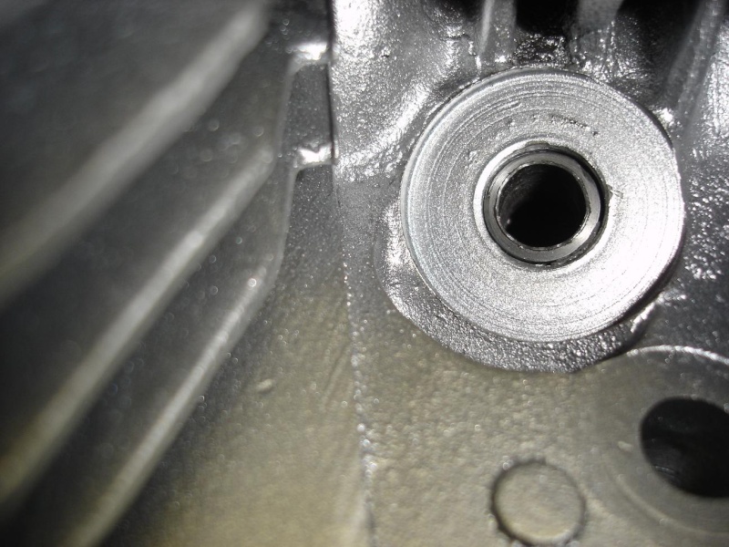

Re: Carters-FILETAGE-Taraudage-sr500-xt500 (1) : Méthodes pour réparer les filetages, recoil, helicoïl, inserts, filets rapportés
Message  Invité le Mer 24 Juin 2015, 21:25
aïe, les photos avaient disparues..
tentative de réinsertion..
je (me) cite ..:
vue du filetage pas bô..:
voici ce qu'on va utiliser, j'ai ce coffret depuis des années et des années, ne me demandez pas où je l'ai eu ni son prix..
il y a deux longueurs de douilles, là on va utiliser la longue (of course..)
précision, vous voyez deux tarauds, mais ce sont les mêmes, à part la tête de manœuvre..
c'est pasque je suis riche, j'en ai deux  Very Happy ..
c'est tout simple, on engage le taraud es-spécial, bien ligne, et on tourne gentiment..
si on fait çà en place, bien enduire de graisse bien collante ..:
on obtient çà..:
vu de derrière, on voit qu'il ne reste plus beaucoup de place, damned..!
pour poser la douille, on va utiliser une bougie, pour ma part je mets un peu de frein filet rouge sur la douille pour ne pas qu'elle se dévisse par inadvertance, je crois qu'il y a des avis opposés si je me souviens bien ..:
une fois en place, çà donne çà..:
enfin, ce n'est pas tout à fait vrai..
pasqu'il y a un détail qui n'en est pas un à mon sens..
vous avez bien noté qu'il y a un petit rebord à ces douilles, si on les pose comme çà à mon avis l'étanchéïté du joint de la bougie ne sera pas optimum, donc il serait préférable de faire un petit lamage pour encastrer ce rebord..
en fait, dans mon cas, je l'ai fait avant de retarauder le filetage malade, voici comment je m'y suis pris..:
dabord couper le culot d'une vieille bougie et supprimer l'électrode de masse..
on obtient çà..:
on le visse à la main dans le vieux taraudage malade de la culasse, çà va nous servir de guide pour pouvoir fraiser le lamage..:
à ce stade, soit vous êtes équipés de fraise à lamer ou chambrer avec "pilote", par exemple dispos ici:
http://www.rc-machines.com/fr/accessoires/chanfrainage/jeu-de-7-fraises-a-chambrer-hss-m3-m12-din-373
soit vous êtes comme moi, dépourvus quand la bise fut venue, mais débrouillards, donc il s'agit d'en fabriquer une..
par exemple:
il s'agit d'une tige percée en bout et taraudée pour visser une vis, percée aussi en transversal pour y loger un bout de forêt (par ex..) qui sera bloqhé par ladite vis..
vue en morceau, avec le culot de bougie servant de guide..:
en action, avec une perceuse sans fil et en basse vitesse (on doit pouvoir aussi le manoeuvrer à la main, hein..) ..:
le résultat, on voit bien le petit (serge) lama(ge)..:
une re-vue du résultat final, où l'on voit bien que la douille est bien encastrée dans la culasse..:
voilà, comme évoqué, j'ai fait le p'tit lamage AVANT de retarauder le filetage malade, pour pouvoir utiliser une vieille bougie comme guide, mais vous pouvez choisir de faire l'inverse, bien entendu, voire de ne pas faire de lamage du tout..
c'est vous qui voyez..
on est en république..
zêtes libres de vos moeurs..
fin de citation..

Message  gaz le Jeu 25 Juin 2015, 14:29
okay!
Bon allez je me lance !je vais commander le kit de réparation (ca me rend dingue de la voire inerte, là sur le gazon).
a priori il faudra que je raccourcisse de qq mm le + grand des inserts (19mm).
au sujet du chanfrein qui va accueillir l’épaulement je me débrouillerai en prenant le temps avec la dremel après tout c' est de l'alu.. What a Face
l'angle me fait un peu peur vu aussi qu'on arrive pré d' un siège de soupape ...
merci den's pour les explications ainsi qu'aux autres cela me réconforte et m' aiguille ds le bon sens.
guillaume

Message  gaz le Sam 27 Juin 2015, 14:32
bonjour a tous!
une question qui vous sembleras peut-être bête mais j'attaque directe au tarot ou il faut passer en premier le foret ?
merci.
guillaume.

Message  gaz le Mar 30 Juin 2015, 10:11
olé!
par cette journée caniculaire j'ai reçu mon kit de réparation ! Wink
au faite je tourne dans quel sens avec cet outil ....?
on me parle de tourne a gauche ?
dans les vidéos il tourne a droite par l’intérieur de la culasse ...donc a gauche par l' extérieure ?
excusé du peu de confiance et de savoir faire silent c'est une première!(la notice est en allemand ...)
gaz
Message  L'abbé khan le Mar 30 Juin 2015, 10:18
Un tourne à gauche c'est le nom de l'outil, mais il peut tourné aussi bien à droite qu'a gauche.
Un pas de vis n'a qu'un sens, de l'intérieur ou de l'extérieur tu tourneras toujours dans le même sens, après pour te dire dans quel sens tu dois tourer, j'ai pas tous suivi ce que tu as commandé, mais tu doit le voir sur ton taraud.
Message  Invité le Mar 30 Juin 2015, 13:30
salut!
oui, tu utilises ton outil (donc le taraud spécial réparation..) en tournant toujours dans le même sens, en vissant en l'occurence..
au début c'est un peu difficile car il faut "usiner" un peu l'alu pour éliminer le vieux filetage, donc il faut forcer en tournant et en appuyant un chouia .. rappel, tu auras mis tes soupapes en position fermées et le taraud sera enduit de graisse bien collante..
comme ton outil a une tête hexagonale, tu peux utiliser une douille de la bonne dimension avec une rallonge et un Té ou un cliquet, mais le Té c'est mieux..
la principale difficulté c'est de rester bien en ligne avec le trou existant, donc la rallonge de douille te permet de mieux voir si tu es bien en ligne..
si tu as un peu trop de jeu entre la tête de l'outil, la douille, la rallonge, tu monte tout çà avec un peu de papier essuie tout, en emboitant en force, çà va supprimer les jeux et te permettre de mieux sentir et voir si tu es en ligne ...
