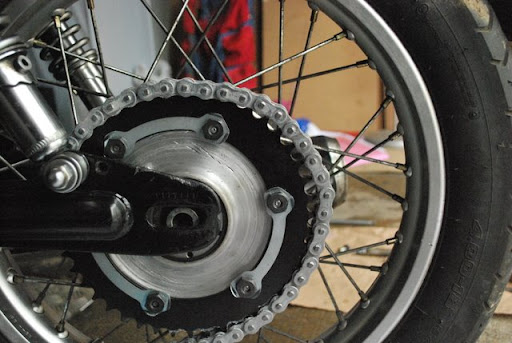

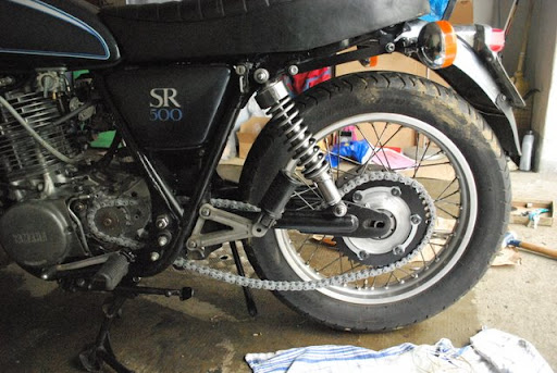

Bonjour
je suis en train de monté une chaine 530 sur mon sr. pignon 16 dents et couronne 44 dents. Suite a un pétage de chaine sur l'auto-route, je veux plus de problème!!
Mon porte couronne était bien abimée par la chaine casser...j'ai fais comme j'ai pus
Quelqu'un sait quel longueur de chaine il me faut?
Ma chaine a 112 mailles et n'est pas démontable!!! Je doit donc la couper. Selon mes mesure je doit enlever 3 maillons, je serai donc à 109 mailles. Kedo m'avais parler de 106.. je veus pas faire de bétise...
Je pense donc meuler a 0 et a 11.5   HELP.
En plus Kedo m'a donner ce système d'attache rapide :evil:  :evil:  :evil:  Je suppose qu'il faut une presse pour sertir les bout??

Message  2J4 000697 le Sam 20 Mar 2010 - 17:04
16 x 44  ca va etre un peu court comme rapport, surtout avec ton TM et ton trapp...
D'origine en 16 x 42 yam indique 102 maillons, mais en montant comme ca on est limite avec les tendeurs desserrés a fond, a mon avis 2 maillons de plus c'est mieux.
Pour ta coupe de chaine, c'est facile de ne pas se tromper : tu ne meules QU'UN axe pour commencer, une fois que la chaine est ouverte tu la mets sur la moto et la tu verras bien ou il faut faire la deuxième coupe.
Il te faut effectivement un rive chaine (pas une presse !) pour sertir ton maillon, on peut bricoler avec un marteau + pointeau mais c'est pas très "safe" (moi je roule comme ca vu que mon dérive chaine a mis 2 mois a etre livré). Sinon demande a Kedo une attache rapide, c'est quand meme pratique de pouvoir enlever sa chaine, pour nettoyage, changement de pneu, etc.

Salut Basile, d'origine sur ta 48T, tu as une démultiplication de 20x55. Comme dit 2J4, un 16x42 sera top pour toi avec 104 maillons, c'est bien! Si tu peux, une WX-Oring c'est le top!
Pour l'attache rapide, je ne suis pas du même avis que 2J4. Moi je préfère une chaine fermée par un pro. Du coup, il faut tomber le bras oscillant, mais sur le SR, c'est bien de le faire souvent pour pouvoir graisser comme il faut!

Pour mettre la plaquette de l'attache rapide:
Message  fingersinthenose le Sam 20 Mar 2010 - 18:52
yo
- tu la mets en place comme tu peux sans forcer avec une pince
- tu récupères une plaquette d'une vieille chaîne ou du bout que tu auras coupé
- tu la places sur la plaquette de l'attache rapide
- tu serres progressivement, en alternant le serrage bien centré sur les axes avant/arrière du maillon, avec une pince étau, idéale pour doser le serrage avec sa vis de réglage
- la plaquette supplémentaire sert de martyr et te permet de serrer bien en face des axes sans qu'ils ne dépassent
- tu peux mettre aussi un bout de tôle d'alu derrière le maillon pour ne pas abîmer
- Attention à ne pas trop serrer car sinon tu risques d'écraser les joints toriques ou même d'avoir un point dur
A ce point, 2 options, attache rapide avec agrafe ...
- vérifier à chaque étape du serrage si l'agrafe se loge dans les gorges des axes puis la placer ... dans le bon sens
... ou "à sertir":
- on peut vérifier le serrage avec un pied à coulisse en comparant avec les maillons voisins, avec un bon coup d'oeil ça marche aussi
- trouver un assistant et une petite enclume ou un bloc de ferraille assez lourd qui peut se glisser derrière la couronne
- placer le maillon rapide au niveau de la couronne arrière
- demander à l'assistant de plaquer le bloc contre la chaîne derrière la couronne et de le tenir fermement
- mater la circonférence des axes en plusieurs endroits au pointeau, chasse goupille, burin ...; l'inertie du bloc absorbe les chocs
L'acier des axes est très dur et cette manip n'est pas toujours évidente selon les outils dont tu disposes. Je l'ai faite plusieurs fois et je n'ai pas eu de problème. Si tu as un doute, va dans un garage moto sympa où le mec aura pitié de toi et te finira le sertissage avec son outil spécial pour au pire qques euros ou une bouteille de rouge.
Franchement, vu la puissance de nos engins, une attache rapide avec agrafe c'est pas cher, facile à monter et à démonter et ça tient sans pb la durée de vie de la chaîne. Si j'étais toi je remplacerai mon maillon à sertir pour un modèle à agrafe!
Suis-je été bien clair?
