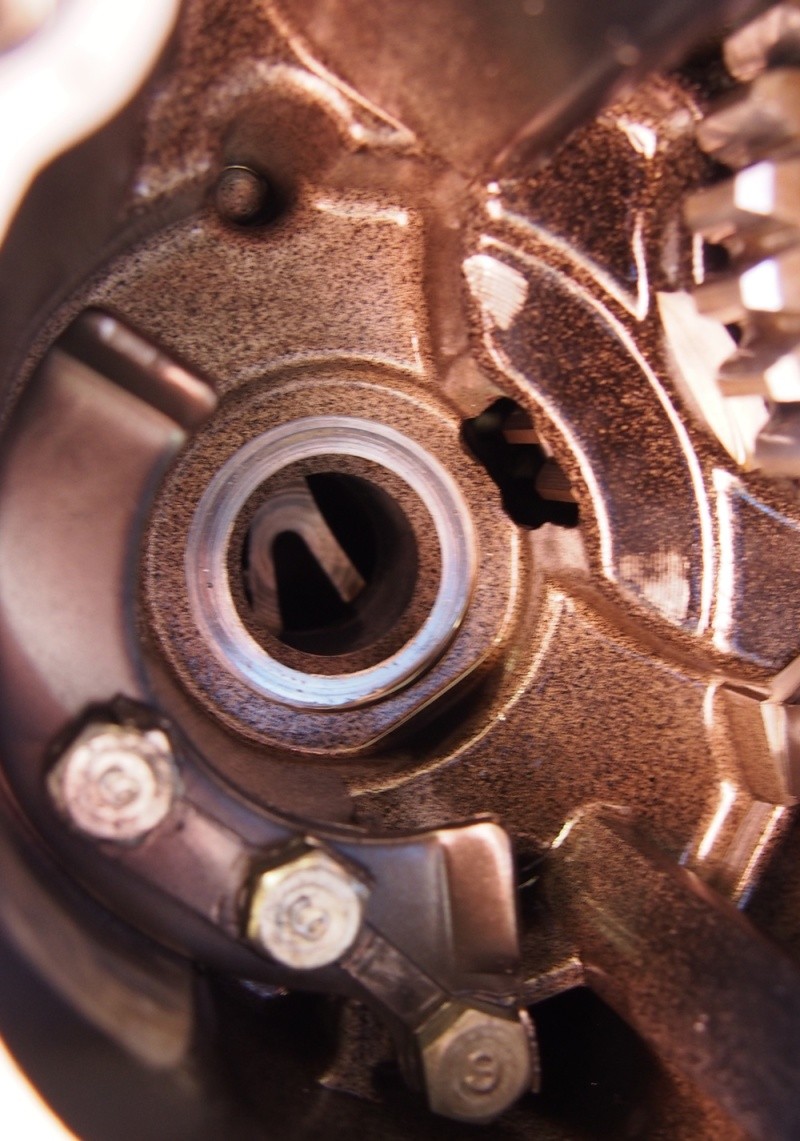

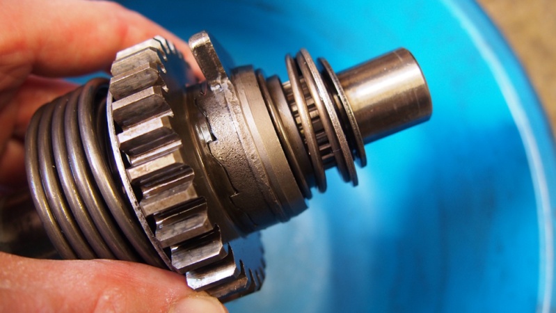

Message  blackdjak le Dim 04 Jan 2015, 13:48
Hello à tous, j'espère que cette nouvelle année a bien commencé !
Bon, j'ai pris quelques photos, je les publie ici, je n'ai rien vu d'anormal en comparant avec les liens que vous m'avez filés.
Est-ce que ça pourrait être un des deux ressorts qui serait foutu ?
Merci de vos retours !

Où était accroché le gros ressort à spires jointive ? il y a des traces sur le carter comme s'il avait frotté
Message  ET le Dim 04 Jan 2015, 14:11
Très peu probable.

La rondelle du fond à l'air creusée, sur ces deux faces ?
Message  Dr Phil le Dim 04 Jan 2015, 14:11

tout simplement le kick qui n'était pas monté a la bonne position sur l'arbre cannelé et donc en buté sur le cale pied avant que le mécanisme ne soit complètement débrayé.
Message  le cocombre masqué le Dim 04 Jan 2015, 15:19
Pour moi c'est tout beau!!! c'est peu être tout simplement le kick qui n'était pas monté a la bonne position sur l'arbre cannelé et donc en buté sur le cale pied avant que le mécanisme ne soit complètement débrayé.

Message  blackdjak le Dim 04 Jan 2015, 18:53
Ben si je compare mon carter à celui-ci, les frottements sont du même ordre, non ?
Concernant le ressort, je ne sais pas trop, il s'est décroché très vite. Peut-être n'était pas correctement accroché ?  scratch
En tout cas j'ai eu du mal à sortir la noix de kick, à cause de ce fichu ressort justement.

longueur du ressort de rappel de la noix-
Message  blackdjak le Dim 04 Jan 2015, 19:09
Dr Phil a écrit:La rondelle du fond à l'air creusée, sur ces deux faces ?
Non, elle est nickel.
Dans la RMT ils parlent de la longueur du ressort de rappel de la noix... Ca ne pourrait pas être cela ?
Par contre je ne vois pas comment mesurer. Je mesure les spires avec un pied à coulisse ? Où ?

Message  vincelp le Dim 04 Jan 2015, 19:12
'lut
Une fois le ressort décroché, la noix de kick sort facilement.
Son remontage est un peu plus problématique, il faut bien suivre la RMT qui explique le positionnement correct des oreilles.

blackdjak a écrit:Bon, le ressort ci-dessous n'est plus disponible chez Yam.
Merci à mon concessionnaire de ne pas me prévenir. J'ai fini par appelé 10 jours après la commande... Mad
Kedo ne l'a pas non plus. Une idée ?
Je vais remonter comme ça en attendant.
Bin ca se trouve dans la boite a clous de n'importe quel SR iste un peu organisé... chez les XT istes ca m'a l'air d'etre un peu plus le bazar hein les gars...
Pour les dispos faut vérifier en ligne avant de commander :
http://www.pieces-yam.com/microfiches_yam_europe.php

Message  blackdjak le Jeu 12 Fév 2015, 16:18
Ben si ça se trouve dans n'importe quelle boîte de SRiste je veux bien trouver un vendeur...
Sinon, je peux bien commander la pièce sur http://www.pieces-yam.com/microfiches_yam_europe.php# , mais comment savoir si c'est dispo ?

Bin tu vas dans le catalogue, tu trouves la référence, comme ca :
Ensuite tu retournes sur la page principale et tu mets la référence, si elle te sort un prix c'est que c'est dispo (et la c'est bon), sinon elle te dit "cette piece n'existe pas dans le tarif" et la tu pleures.
