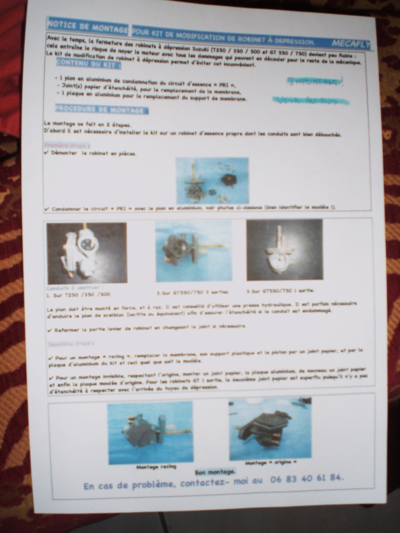

Pour supprimer la membrane de dépression du robinet d'essence de ma 380 GT j'ai fait cette modif , je suis maintenant sur que le robinet est bien fermé ! position PRI = fermé
Message  gil73 le Ven 18 Jan 2013, 19:33
Salut ,
Pour supprimer la membrane de dépression du robinet d'essence de ma 380 GT j'ai fait cette modif , je suis maintenant sur que le robinet est bien fermé ! position PRI = fermé . Faire attention au pion il faut qu'il soit bien ajusté au trou , rentré en force . Pour les SR et XT meme principe . Je n'ai pas compris comment insèrer un scan alors c'est une image , pas terrible !

Si ce joint sert juste à éviter à la poussière d'entrer dans le binz, il peut être remplacé par un joint de plomberie et pis c'est tout !
