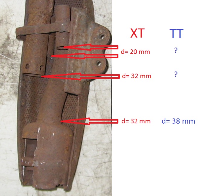

Re: SILENCIEUX-xt500 (1) : Lesquels adapter ?
Message  tryphon le Sam 07 Mai 2016, 22:13
Le triangle:
Le cheminement des gaz est le même jusqu'à la cloche de sortie.
Les gaz sont freinés dans la cloche par un bouchon muni de 2 tubes sur le XT:
Et par un spark arrestor sur TT:
Maintenant, pff......pour trouver un pot TT un silencieux 1N5, en effet c'est pas gagné peine perdue !
Message  tryphon le Dim 08 Mai 2016, 13:29
Pas ouvert, mais comparé de l'extérieur et pris des cotes.
Les chambres sont séparées aux mêmes endroits: points de soudure.
Les sections des tubes:
Nombre de messages : 1096
Message  Tonio le Dim 08 Mai 2016, 21:39
tryphon a écrit:Le triangle:
T'es au top Tryphon ! Merci !!!
Donc, si je veux prendre le risque d'abimer mon pot XT pour le transformer en pot TT, je fais quoi ?
Je dégage le triangle, et après ? J'ouvre et je remplace le "bouchon" XT par un spark arrestor Kedo ?
On est pas bien sûr des différences de chicanes sur la partie avant (tube de 20 et 32 mm), si ?
A+ !
Message  tryphon le Dim 08 Mai 2016, 23:00
Yamaco; si j'en avais deux, il y en aurait déjà un les tripes à l'air.
Tonio, si ton pot est potable garde le en l'état.
Petit complément: les pots US:TT ou XT, ont un seul tube au lieu des 2 de 20 mm pour la France et/ou l'Europe.
J'ai trouvé mon pot TT en GB, au bout de 3 ans de patience.

Message  Tonio le Lun 09 Mai 2016, 23:24
tryphon a écrit:
Il est pas bo ce po:
http://www.ebay.com/itm/1976-1981-Yamaha-TT500-XT500-Exhaust-Pipe-Header-Muffler-Heat-Shields-Gaurds-/401089762064?hash=item5d62d01310:g:voIAAOSwr7ZW6fx2&vxp=mtr
C'est celui là sur lequel j'hésite depuis qq jours !
Mais entre ce "vrai" en état moyen à 200$ hors port, et un "NZ" neuf à 260$ hors port, j'hésite grâve.
Je vais renvoyer un mail aux NZ pour savoir comment est foutu leur intèrieur, parce quitte à changer pour un pôt TT, autant que la moto respire  Mieux !
Tonio
