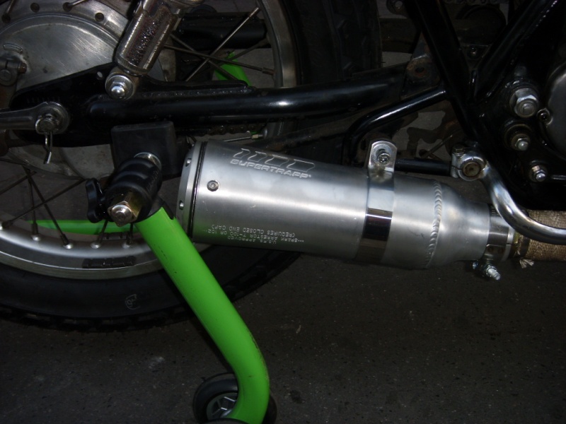

Silencieux-Supertrapp : posé très récemment un échappement supertrapp sur l'une de mes Sr
Message  Fred le Mer 22 Oct 2008, 10:45
Bonjour à Tous,
j'ai posé très récemment un échappement supertrapp sur l'une de mes Sr transformée en XR.
En image, ça donne ça :
Ne voulant pas effrayer le passant à chaque passage, j'ai poté pour un nombre minimal de lamelles. 3, en l'occurence
J'ai un carburateur Mikuni TM36 équipé d'une filtre K&N avec un coude gros débit.
Lorsque je démarre le moteur, à froid, pas de soucis ! Un coup de kick et tout roule.
Mais au bout de deux minutes, le moteur cale. Et il ne redémarre qu'une fois refroidi (au bout de 5 minutes, en gros).
Je pose alors la question : le petit nombre de lamelles posées ne serait-il pas à l'origine d'un étouffement du moteur, du fait d'une surface d'échappement trop petite ?
Quel est votre avis ?

Message  Gi0 le Mer 22 Oct 2008, 10:53
Polala elle est sacrément belle ta monture !
Je peux pas trop t'aider, juste dire que sur un kit 600 (sur un XT500) 3 rondelles sur mon supertrapp ça passe très bien, y'a pas de soucis ...
Moi c'est un supertrapp en "passage haut", comme d'origine (mais tube d'échappement + gros), et avec la cartouche encore plus petite que la tienne.
Bah ouai, je te sers à rien  Laughing !
Mais tu as essayé avec + de rondelles ? ça marche mieux ?

Message  Fred le Mer 22 Oct 2008, 11:07
Merci !
Non, pas encore. je ferai ça ce week-end.

Message  Rodolphe le Mer 22 Oct 2008, 16:27
un peu hors sujet mais ça sert a quoi au juste la momification du collecteur ?
Pour ton réglage, je ne sais pas , j'imagine que tu as essayé de remonter ton ralenti sur le mikuni. En modifiant l'échappement + KN , j'ai arrêté de rever a un ralenti bas et régulier 'genre 900/1000 tours/min) , je le monte donc a 1300/1400, ça cale moins et ça démarre mieux a chaud aussi (enfin ça dépend, ça peut noyer aussi si ça ne demarre pas au 3 ou 4 eme coup de kick) D'autre part en discutant avec VD, il conseille de passer a 140 en gicleur de ralenti pour le TM avec un supertrapp au lieu de 130 ou 135 pour un BSM et 125/130 pour un full stock

pas assez de rondelles! tu peux en rajouter..
Message  eriksc le Mer 22 Oct 2008, 19:00
rien qu'a voir la photo : pas assez de rondelles! tu peux en rajouter..

tu peux rajouter un deflecteur
Message  eric xt club idf le Mer 22 Oct 2008, 19:39
Va pour 10 rondelles de plus .tu peux rajouter un deflecteur sinon la peinture du bras oscillant ne durera pas bien longtemps .

Re: SILENCIEUX-sr500 (1) : lesquels adapter ?
Message  Fred le Jeu 23 Oct 2008, 09:20
C'est ce que j'ai fait hier : j'ai mis 5 rondelles supplémentaires (soit 8 au total : toutes les rondelles fournies avec le pot).
Résultat, le moteur s'étouffe mais bien plus tard qu'auparavant. Au bout de 5-10 minutes de roulage tandis qu'avant, c'était au bout de 2-3 minutes. Il y a donc encore un souci mais ça progresse.
J'ai en fait commandé une "contre-cône" destiné à remplacer le "bouchon" siglé supertrapp. Je pense qu'ainsi, le moteur respirera sufisamment, non ?
Ce contre-cône devrait permettre de diriger les gaz d'échappement un peu plus loin du bras oscillant.

Message  eric xt club idf le Jeu 23 Oct 2008, 17:40
Je suis monté plus de 20 rondelles ,plus l'open cap et le déflecteur pour que ça comence a fonctionné . Crying or Very sad
Et le bruit qui a vas affolé le sonomaitre de la police Rolling Eyes

Message  paz le Jeu 23 Oct 2008, 21:09
sa me parais beaucoup car sur ma Buell 1200 je n'ai que dix rondelle

Message  patt500 le Jeu 23 Oct 2008, 22:12
Hi les trappeurs de rondelles,
voilà les préconisations pour le 3" à l'époque de la ruée vers le trapp
de 8 à 18...  http://www.supertrapp.com/images/pdfs/003-0015.pdf
avec coude ,carbu 34, boite à air stock et 10 rondelles pas de soucis
maintenant pour les autres c'est un peu la mème fourchette...
ils peuvent tamiser  là:  http://www.supertrapp.com/product_sections/universal/index.asp
patt 8)
Message  Fred le Ven 24 Oct 2008, 09:17
C'est vrai que c'est beaucoup mais comme ton moteur est super préparé, je ne suis pas forcément étonné Smile
Merci Patt500 : très insctructif ce lien !
J'attends l'open cap et le monte en plus des 8 rondelles d'origine : je verrai bien.

Message  ARVELLA le Ven 24 Oct 2008, 09:57
Hola des décibels à gogo !
Sur un XT/SR pas préparé seulement carbu/filtre/coude/éch.... 8 rondelles c pas si mal... à 14 ça fonctionne sympathique... légère modif selon le modèle pour atténuer le bruit et ça le fait... campagne souhaitable... dans une grosse ville ça passe... en montée entre des maisons qui se renvoient les ondes sonores à 5h du matin... c joli mais ça ne plait pas à tout le monde !
Arvella...
Nombre de messages : 2992
Message  Fred le Ven 24 Oct 2008, 10:05
heureusement pour les riverains, la personne à qui je la destine est un couche tôt !

megaphone renforcé avait duré la journée à Croix-je laisse tomber le mégaphone et l'ai transformé en silencieux
Message  ET le Dim 19 Avr 2009, 22:29
coucou
l'année dernière le megaphone renforcé avait duré la journée à Croix
Donc pour cette année, je laisse tomber le mégaphone et l'ai transformé en silencieux, pour le moment il tient bien , et ça fait moins de bruit que les grosses limaces rouges :evil:
Et à repacker, ça prends 5mn
Nombre de messages : 5419
Message  2J4 000697 le Dim 19 Avr 2009, 22:50
maintenant la puissance est linéaire jusqu'à 7500 alors qu'avant ça baissait à partir de 7000 ?
