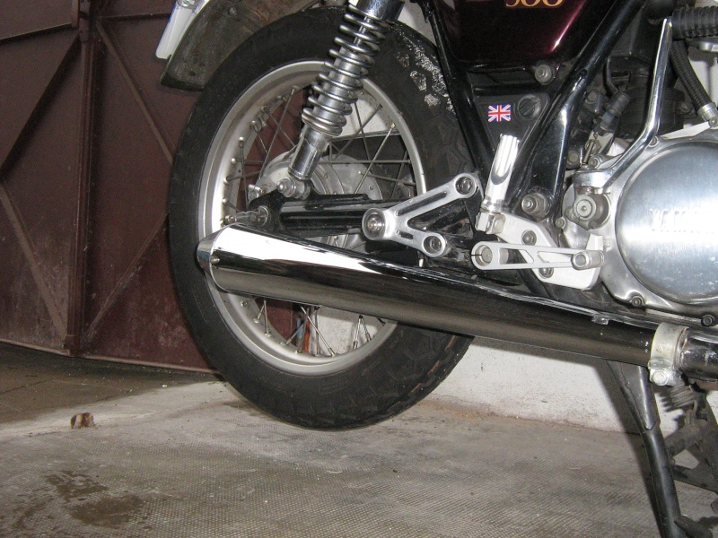

Message  PIPO le Dim 21 Nov 2010, 17:06
finalement, j'ai fait fabriquer la pièce par un pote et monté avec lui hier
tout s'est mis parfaitement grace au gabarit de jihelgé (merci aux gateaux LU pour la fourniture du carton et si tu passes par Angers tu sais ou t'arrêter boire un verre de coteaux du layon)
on a simplement ajusté un peu car mon pot ne devait pas avoir les dimensions exactes du sien
mais ça s'est mis impec
le pot par contre fait pas mal de bruit malgré la chicane que j'ai rajouté
je vais voir ce que je peux faire, jihelgé m'a parlé de mettre un tube d'aspirateur en inox percé de petits trous...
mais je crois que je me suis planté et aurais du commander le brituro dès le début comme me le conseillait shampoo victim...QUEL C.. !
ça me fait chier parcque côté esthétique c'est exactemet ce que je recherchais :
Les photos du bouzin ( le collier est un truc provisoire) et de la super pièce (jihelgé touche des royalties à chaque fois que j'en parle)

opté pour une patte sans tampon bequille, celui-ci sera fixé sur la patte de fixation de la "patate" du pot original vue sur le forum
Message  shampoo_victim le Dim 21 Nov 2010, 17:39
joli montage, il est très bien ton pot! c'est pareil que le cone Brituro, plus sport que le mon BES 104 : ça va parfaitement à ton CR.
Je posterais une photo de ma fixation du pot : j'ai finalement opté pour une patte sans tampon bequille, celui-ci sera fixé sur la patte de fixation de la "patate" du pot original vue sur le forum.

Message  ET le Dim 21 Nov 2010, 19:35
avec ce montage là , faut quand même faire gaffe à la garde au sol
et pi tourne le collier de serrage , ça fera plus joli (en plus d'augmenter la garde au sol)

ET a écrit:et pi tourne le collier de serrage , ça fera plus joli (en plus d'augmenter la garde au sol)
le collier est un truc provisoire, mon pote avait ça dans son stock, c'est une pièce en galva, il est mécano dans la motoculture... Suspect
c'est clair qu'il faut que je trouve qqchose de plus soft, en inox, avec une vis moins balaise
vous savez ou je peux trouver ça?
GEORGE MARTIN en fait qui me paraissent pas mal (inox?)
http://www.martin-caferacer.com/echappement_280_collier-de-serrage_collier-de-serrage-48-51__gmp90914.html
pour le diamètre je pense prendre la dimension en dessous : 44/47 because le 48/51 qui est monté est serré à bloc

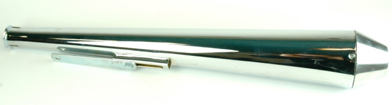

"feutrer" le bruit du pot-LONG MEGATON 41/44.5mm
Message  PIPO le Sam 04 Déc 2010, 17:38
malgré mes efforts je ne parviens pas à "feutrer" le bruit du pot comme je le voudrais
et comme je roule principalement en ville...pas envie d'acheter des timbres tous les 4 matins...
je dois me résigner à le vendre
si y'a qqn que ça intéresse
au niveau de la gueule c'etait le modèle parfait pourtant, fait chier !
c'est donc le LONG MEGATON 41/44.5mm
je l'ai acheté ici:
http://www.petersclassicbikeparts.nl/contents/fr/d114.html

sortie d'échappement débouche dans une cavité qui résonne, une solution très simple consiste à prolongée la sortie d'échappement jusqu'à l'embouchure du contre-cône en alu
Message  ET le Sam 04 Déc 2010, 20:07
comme déjà dit, le short megaton et le long megaton sont inutilisables tel que
le prob est que la sortie d'échappement  débouche dans une cavité qui résonne, une solution très simple consiste à prolongée la sortie d'échappement jusqu'à l'embouchure du contre-cône en alu
c'est fait en 10mn , tu démontes le cône, tu mets en bout de toyo en acier du diamètre de la sortie et tu remontes le cône en coinçant ce bout de toyo.
tu fait un essai et si ça te convient, tu fait un montage plus sérieux.
et en plus la titine marchera mieux.
validé sur ma 650 Bonnie en 92 suite à désaccord profond avec des messieurs habillés en bleu sur le bas coté de la route.
(faut dire que j'avais que ça comme véhicule et que ça m'arrivais de bosser de nuit Twisted Evil )
Essaye et dis nous quoi !

Existe-t-il un moyen pour diminuer le bruit de mon mégaton? La laine de roche est neuve,mais il me semble qu'une partie à l'intérieur a été supprimée coté sortie.
Sinon quel pot efficace monter et où trouver cela?
merci.
riri04-2011-
Message  ET le Ven 11 Mar 2011, 17:36
sujet déjà abordé , cherche un peu
le megaton est un silencieux abomifreusement merdique tel que
le principe de base, il faut supprimer le vide interstellaire  dans le contre cône alu, donc mettre un tube en tôle perforée qui va du début à la fin du silencieux

Bon.. vieux thème... j'ai roulé Megaton y'a 10 ans... avec 1000 bornes "nature"... j'en pouvais plus du bor'del... j'ai donc fait une modif qui a velouté la chose... puis grand voyage en Europe du Nord 8000 bornes de barouf d'enfer... sitôt rentré j'ai fait  une balade ultime ça respirait tellement fort que toute la tripaille est sortie et le contre cône a giclé je ne l'ai jamais revu... 30 bornes en échappement libre de chez libre... joli ... tous les clampines et les clampins  sortaient des bars fisssa au passage du "350 AJS 7R "  dans les villages... rentré maison j'ai viré cette folie furieuse et je suis passé au SuperTrapp avec des rondelles bien pratiques... 10... 12... 14 .. huuummm...
J'ai fait reprendre du service à ce Megaton vide en le montant sur le Yamaha 600 LCBC de l'ami RollingXT en juin 2010... y'a pas,  ça fait course gromono TT on Isle of Man 1957 !... pour le reste à vous d' voir ...
