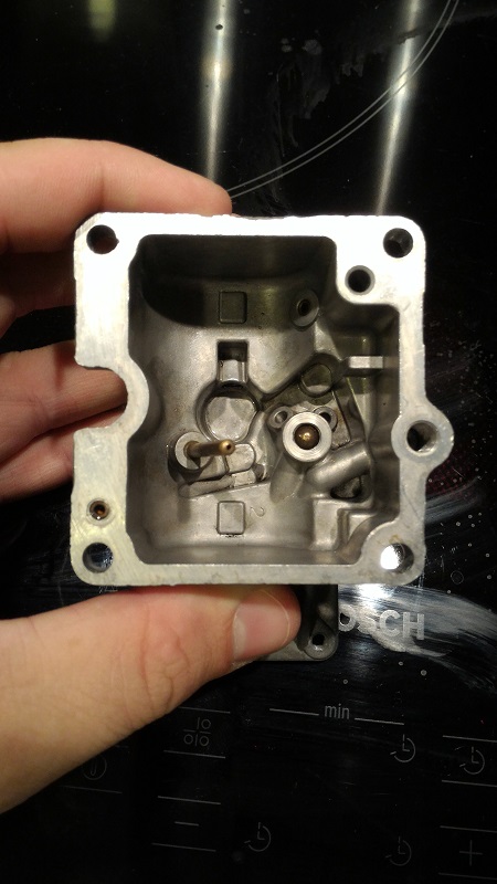

J'ai pris le kit de réparation du carbu + toutes les membranes neuves.  Avant de remonter bêtement les membranes de la pompe de reprise et de son clapet de sécurité, je me suis mis en tête de vérifier le bon fonctionnement des circuits (billes, ressort et compagnie...). Je n'ai pas encore eu temps de tout bien comprendre mais je constate dans un 1er temps que la grosse bille au fond de la cuve est bloqué :
J'imagine que je dois pouvoir la faire bouger à la main non ? (la c'est fixe de chez fixe). Savez vous si c'est démontable ? Rolling Eyes Je vais aussi vérifier le reste du circuit, je sais qu'il y a une autre billet que je n'ai pas encore réussi à localiser, ça ne m'étonnerai pas qu'elle soit aussi bloqué ... Bref, y a du boulot sur cette cuve mais ça avance !  Very Happy

Re: bst34-REGLAGE (1) : réglages de base, références, vis d'air-richesse, aiguille, boisseau, gicleurs
Message  papy1000watts le Ven 24 Juil 2015, 11:27
Cette bille sert certainement a boucher un conduit, elle doit être sertie!

Message  Bentou le Ven 24 Juil 2015, 11:40
si elle doit bouger, c'est qu'elle n'est pas sertie.
par contre, qu'elle ne puisse pas sortir, c'est normal.
faut virer les cochonneries qui doivent etre collées dessous le siège, par le bas.

Message  fiocco le Ven 24 Juil 2015, 11:53
Bentou a écrit:si elle doit bouger, c'est qu'elle n'est pas sertie.
Ouais elle doit bouger c'est une certitude, j'imagine que le haut du conduit dans lequel doit se balader la bille a été "maté" pour que la bille ne puisse pas sortir. Pour nettoyer par le dessous ca va pas etre une partie de plaisir le conduit est tout fin. Je vais essayer tranquillement.
Message  2J4 000697 le Ven 24 Juil 2015, 12:03
Bin faut souffler de l'air comprimé épices etes ou ? Et la bille billera.
Encore une fois, ce circuit de pompe de reprise, assez pénible a remettre en état, n'a pratiquement aucun effet.
A la conduite, si on débranche la tige de commande (d'ailleurs elle se débranche souvent toute seule) on ne sent pas de différence.

Message  fiocco le Lun 27 Juil 2015, 15:20
J'ai avancé sur mon problème, je vous donne mon retour d'expérience, si ça peut aider quelqu'un !  Very Happy
Donc pour la bille au fond de la cuve qui ne bouge pas, celle la :
Et bien... C'est normal !! En fait cette bille sert de "bouchon" et entre en force dans la cuve. Juste sous cette billet il y a une seconde bille "couleur argenté" qui elle est mobile et fait office de clapet pour activer/désactiver la pompe de reprise... Ce mécanisme n'est pas détaillé sur la revue technique...
Comment savoir si la seconde bille est mobile ? Il suffit de remuer la cuve, quand elle fonctionne on entend un "tic tic". Si elle est grippé il est possible de la démonter en tapotant avec un petit chasse goupille ici :
Les 2 billes sortent alors et il est possible de nettoyer proprement le siège de la bille mobile. Ensuite on les remonte en sens inverse, la bille bouge correctement !  Very Happy
