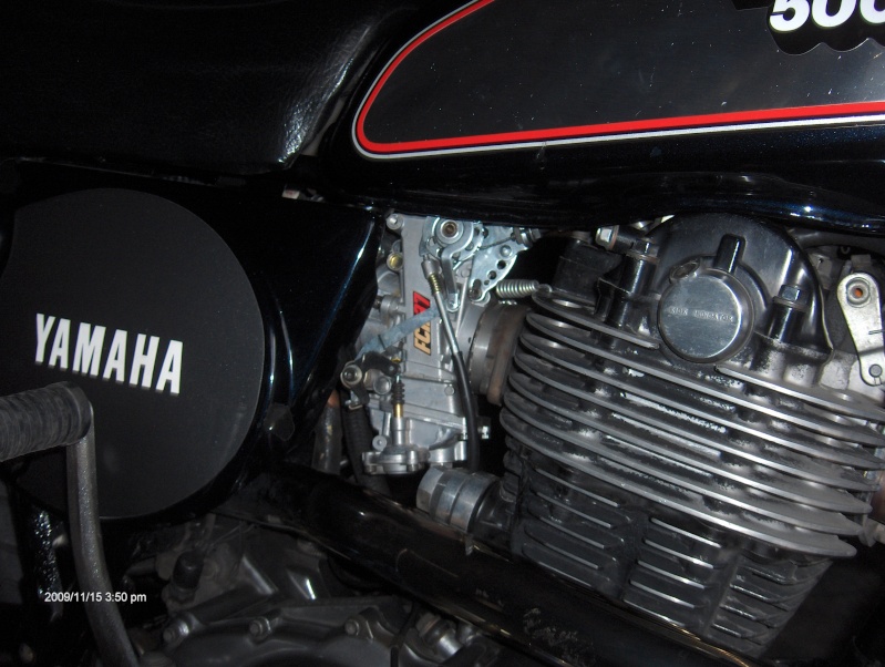

Je me suis fait mon cadeau de Noel.Un beau Keihin quasi neuf de 37mm en lieu et place de mon Mikumi de 36 à pompe de reprise.Après 200 kilomètres de roulage,c'est vraiment tout bénéfice.En roulant normalement j'ai remis 6.26l après 145 kms soit 4.3l de moyenne.Montée en régime super énergique,reprise idem et surtout beaucoup plus de douceur tout en bas(2000.3000tr/mn).Ca se monte sur la pipe d'origine après une petite découpe avec un gros KN derrière.

Avant c'était un mikumi tm de 36 au fonctionnement un poil brutal.Le keihin acheté neuf(il y a quelques mois) chez birh racing à l'époque ou il était encore dispo.Au point de vue de la démultiplication,je lui fait tirer 17x40,ça fait 110km/h à 4500tr/mn.

une poignée a tirage rapide simple cable? Et tu n'as fait aucun règlage sur ton FCR (aiguille ou autre)?
Message  stef forty four le Sam 12 Déc 2009, 19:02
Tu as une poignée a tirage rapide simple cable? Et tu n'as fait aucun règlage sur ton FCR (aiguille ou autre)?
Nombre de messages : 1822
d'origine avec ses 2 cables.Il faut juste inervertir les cables
Message  François500xt1989 le Sam 12 Déc 2009, 19:07
Moi c'est la poignée d'origine avec ses 2 cables.Il faut juste inervertir les cables.Un qui tire l'autre qui repousse.Les règlages fins,c'est Eric du club qui s'en est chargé.

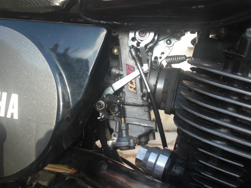

découper les 5 premiers millimètres de la pipe d'admission d'origine au cutter sinon ça ne rentre pas.Ensuite ca s'emboite comme il faut et ça passe sans trop de problème.Par contre pour sécuriser le tout il faut rajouter un ressort de maintien en faisant
Message  François500xt1989 le Dim 09 Jan 2011, 14:44
Salut Dun's Toulouse.
Voilà mon montage d'un kéihin fcr de 37 monté avec un filtre à air Kn.
Il faut découper les 5 premiers millimètres de la pipe d'admission d'origine au cutter sinon ça ne rentre pas.Ensuite ca s'emboite comme il faut et ça passe sans trop de problème.Par contre pour sécuriser le tout il faut rajouter un ressort de maintien en faisant un petit trou dans l'ailette de la culasse.Par contre ce qui est plutot pénible à faire c'est d'inverser les 2 cables de gaz.Le tireur devient le pousseur et lycée de Versailles.
Le tout pour un résultat à la hauteur de mes espérances.
A+ françois

qu'est ce que c'est qui semble ressembler à une gaine, avec un ressort au bout côté carbu ? Qui passe au dessus de la biellette qui commande cette "pompe de reprise" ? Ha je sais, c'est un shifter mécanique, quand on passe une vitesse ça coupe pas l'allum
Message  Gi0 le Dim 09 Jan 2011, 17:48
Il devrait très bien aller ce carbu, en tout cas c'est dans la moyenne ... C'est rare de monter bien plus haut que 38, non ?
Et puis si ton carbu il est aussi efficace qu'il fait peur, il sera ptètre plus efficace qu'un plus gros d'un autre genre. Enfin j'pense pas qu'il y ai à pinailler sur 1 ou 2 mm de diamètre ...
C'est une pompe de reprise qu'on voit sur la photo ? ça en a tout l'air.
Et au dessus, qu'est ce que c'est qui semble ressembler à une gaine, avec un ressort au bout côté carbu ? Qui passe au dessus de la biellette qui commande cette "pompe de reprise" ?
Ha je sais, c'est un shifter mécanique, quand on passe une vitesse ça coupe pas l'allumage mais les gazs  What a Face Non sinon je n'arrive pas à comprendre ... ça ressemble à une mise à l'air libre du carbu (trop plein) vu que c'est une durit, mais c'est bien compliqué ... on dirait que ça couple le trop plein et la butée de commande des gazs !?

Désolé pour le retard mais je viens juste d'arriver du boulot.Je vais essayer de répondre sans rien oublier.Concernant la tige avec le ressort au bout,c'est le cable de règlage du ralenti(avec une grosse molette au bout).Mon carbu est monté sur une xt et non pas sur un sr .Voilà la belle pour ceux qui ne la connaisse pas:
Mon moteur est stock d'origine (jamais ouvert) avec une ligne maison pour que ça respire un peu mieux.Démultiplication 17x41 ce qui me donne 100km/h à 4000tr/mn,ça c'est mon régime de croisière.Avec le keihin c'est mieux partout,plus souple à bas régime(sous 2500tr/mn),beaucoup plus rempli dans les mi régimes(3000 à 5000).Consomation:en déscendant au Pilat en 2010 entre 3,7l et 4,2l.
Concernant la pièce qui permet de monter un filtre c'était disponible chez Birh Racing.
J'espère que j'ai rien oublié.
A+ François

j'ai trouvé l'adaptateur KEIHIN pour filtre K&N. chez BIHR
Message  Invité le Lun 10 Jan 2011, 22:30
salut françois
merci pour l'info. j'ai trouvé l'adaptateur KEIHIN pour filtre K&N. chez BIHR.(comme tu me l'as dis) par contre 70 euros le bout de plastique!!ça fais mal....!!! mais j'arrive pas a le commander en ligne..!!! je vais essayer de le trouver ailleurs.???
bonne soirée , demain boulot...!!!
dun's.
Re: Admission-PIPE-Keihin fcr37 (1) : Laquelle adapter ?
Message  Invité le Lun 10 Jan 2011, 23:22
ah oui, bihr ne vend pas aux particuliers, il faut que tu passes par n'importe quel motociste, en général ils travaillent tous avec ...mais le prix ne sera pas plus élevé, c'est le tarif client qui est sur le site bihr.
