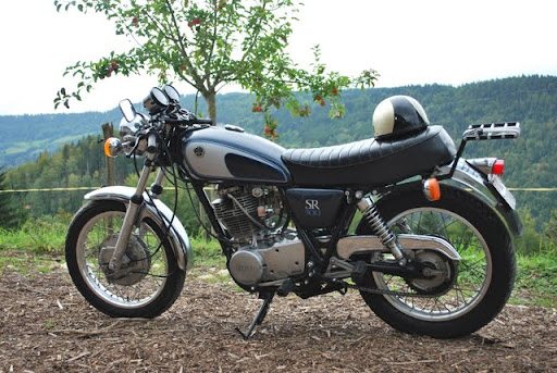

Salut à tous,
J'ai monté ce week end un pot supertrapp position basse sur ma SR 500.
Ce matin j'ai pris la moto pour aller gagner quelques euros...
Et je trouve le pot magnifique au niveau de l'estétique....Mais alors au niveau du bruit...c'est pas du plus discret !!
J'ai une question. Il y a des rondelles sur le sillencieux. La logique voudrait que plus il y en a, plus le bruit est diminué ? C'est bien ça ?
Merci de vos retours..
speed600-2010-plus on met de rondelles plus on fait de bruit. Moins on en met, plus c'est silencieux
Message  Invité le Lun 13 Sep 2010, 12:44
Un supertrapp ça fait du bruit et ça marche bien ou ça ne fait pas de bruit et ça ne marche plus, faut choisir.
A part ça, plus on met de rondelles plus on fait de bruit. Moins on en met, plus c'est silencieux (plus de rondelles=plus de vide entre les rondelles=plus de passage pour les gaz).

Message  Invité le Sam 18 Sep 2010, 23:08
Merci de toutes ces précisions.
Je joint une photo de mon pot pour ilstrer le sujer... c'est plus sympas !!!
