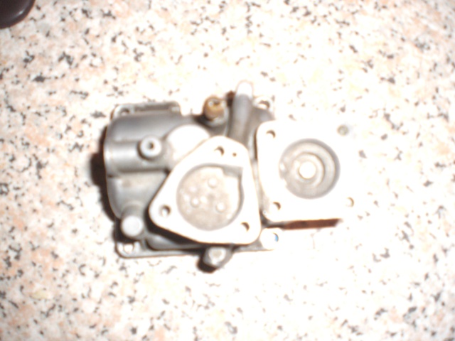

Bonjour ,
J'ai sorti le carbu de ma sr 400 et comme je m'en doutais il manque les deux couvercles de pompe de reprise et les membranes ,ressorts ...
Que me conseillez vous comme autre carbu en remplacement ou alors ou trouver les pièces manquantes ou un carbu d'occase ?
Carbu sans dépression possible ?
merci des réponses !

Tous les carbus adaptable aux XT/SR 500 sont susceptible de se monter sur une 400.
Un carbu d'XT 500 ferait bien l'affaire aussi. C'est ce que j'avais sur le moteur 400 monté dans la Barigo.
Dans tous les cas, les réglages sont à adapter en conséquence.
Par exemple, j'avais monté un boisseau de SR 500 (coupe 3,5 ?) pour supprimer un trou à l'ouverture des gaz.
Edit: si tu as besoin de la dépression, par exemple pour le robinet d'essence, la prise peut se faire soit sur la pipe d'admission, soit directement sur le carbu.
Il existe des pipes d'admission corespondante, ainsi que des prises à visser sur le carbu.
Bon, j'espère ne pas avoir raconté trop de bêtises, je n'y connais rien aux SR...

on peut supprimer la depression en la bouchant, tout simplement

jeanjean a écrit:Tous les carbus adaptable aux XT/SR 500 sont susceptible de se monter sur une 400.
Non, c'est parfait!
Sinon, on peut supprimer la depression en la bouchant, tout simplement!

cette saloperie de robinet d'essence ne ferme plus. Problème que l'on peut régler en limant le petit nez sur la plaque (11) qui fait butée pour pouvoir positionner le robinet vers le haut-bucheli-projekt
Message  jeanjean le Lun 14 Jan 2013, 21:24
Oui, mais alors cette saloperie de robinet d'essence ne ferme plus. Problème que l'on peut régler en limant le petit nez sur la plaque (11) qui fait butée pour pouvoir positionner le robinet vers le haut (ou vers l'arrière, je ne sais plus, je n'y connais rien aux SR).
Nombre de messages : 3235
il n'y a pas (d'origine) de pompe de reprise..c'est pas pareil sur la tienne ?
Message  nouméaden le Lun 14 Jan 2013, 23:12
je ne sais pas si cela peut t'aider, mais sur le carbu de ma SR 400 2J4 4G4 , il n'y a pas (d'origine) de pompe de reprise..c'est pas pareil sur la tienne ?

le carbu de la 4G4 ne possède pas de pompe de reprise , les conduits sont prévus mais bouchés , il s'agit peut-etre des premiers modèles
Message  gil73 le Jeu 17 Jan 2013, 19:47
Salut ,
Fait mal devenir vieux , avec les lunettes ça va mieux ! effectivement le carbu de la 4G4 ne possède pas de pompe de reprise , les conduits sont prévus mais bouchés , il s'agit peut-etre des premiers modèles ( de 81 à 83 : 600 livrées en France ) .

l'ancien proprio a du les boucher ces trous! Car le 400 a normalement des pompes de reprises d'origines
Message  stef forty four le Jeu 17 Jan 2013, 20:33
gil73 a écrit:Salut ,
Heu, ama, l'ancien proprio a du les boucher ces trous! Car le 400 a normalement des pompes de reprises d'origines, comme le 500!

taratata...pas de pompe de reprise sur le carbu du 400 de ces années là...voir RMT Wink

Je confirme !
Message  gil73 le Ven 18 Jan 2013, 18:55
Les conduits sont bouchés d'origine !

Mille excuses, vous avez raison! Désolé! Mon erreur vient du fait que j'avais récupérer un moteur de 400 SR avec, du coup, un carbu de 500 car il avait les pompes!
