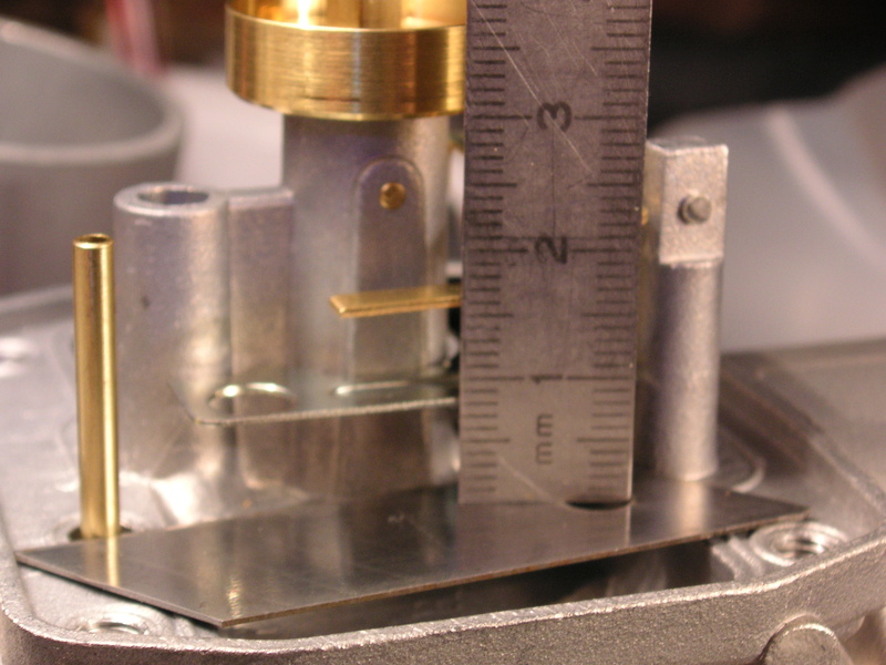

Message  ARVELLA le Jeu 03 Nov 2016, 12:51
Mikuni... kékiveu lui ?
Soyez attentifs... le Mikuni VM 38 a sa cuve horizontale because belle cale de redressage... voir plus haut... avant ça coulait en "sortie".... penchitude 10°... maintenant ça coule en "entrée" vers la sortie... vous voyez le gros trou trou à droite de la bibille or .. à l'intérieur y'a un gicleur (volontairement j' n' l' nomme pas...) ...le niveau de cuve est conforme à ce qu'il devrait être...
Que remarque t'on... moto verticale bien à plat sur sol horizontal vérifié à la bulle... par le gros trou trou l'essence,  telle une vague à la mer, va et vient.. p't'1 ça respire le 98... marrant... pis imperceptiblement ça coule dooooooooouuuuuuuucement... un rien qui en une nuit trempe une boule de papier  (blanc absorbant)  ... donc les 10° ne semblent pas être le sujet... le Maître avait eu un doute... Miku c'est simple comme bonjour... niveau de cuve reréglage à l'envie... d'où ma question de fond ( d' cuve) ... on s' concentre... si 10 points de gicleur en + ou en - sont une base pour le dégrossissage .... quelle serait, en mm,  la base de dégrossissage d'une niveau de cuve... z'avez 10 mn... un quart d'heure maxitou...
Arv' nimateur
Nombre de messages : 2892

... non non...robinet fermé toujours... et quand bien même la carbu est à même d'arrêter tous les excès... normalement... et même un test a été fait réservoir sur établi... vérif du sixtus pointeau...  niveau d'cuve... zieutage sur puits d'aiguille...  en le penchant "à la louche" mais pas tant qu' ça...  l'essence coulait tout doux... pas en cascade... donc si carbu horizontal ya bon... enfin pas resté des plombes pour voir... donc ce n'est pas le problème .. fausse piste... mais là y'a encore p'tit quelque chose qui m'échappe ...   par cet endroit ... qu' je vais boucher car j' n' vois pas son utilité... hein... c'est du radical ... pi ça devrait faire réagir les Mukinistes... quant au niveau de cuve l’amplitude du réglage "notice" n'est pas énorme... 17/19... sinon il fait bien répondre le moulbif quand ça tourne... serais-je donc dans l'obligation de rouler rouler rouler... pfffff... c'est fatiguant à la longue... ha ha ha ha ...
Allez un schéma pour faire bablater des bêtises et des vérités ...

......... regarde l' bla bla et schémas : http://jarretelles.chez-alice.fr/Eclatees/Mikuni_VM.pdf
Quant au niveau de cuve et ce troutrou gicleur d'air principal... ça doit fonctionner avec le montage "origine".. je viens d'en avoir la confirmation pour un moteur identique / carbu identique... qui n'a pas c' problème ... ... et dont l'ensemble fonctionne très bien ... donc moi .. ben... glurp... ???

Message  ARVELLA le Lun 07 Nov 2016, 21:16
Hola !
Pour débuter quelques images... l'arrivage est impressionnant.. hein... qu' du neuf pour étude comparative... bon, faudra les rendre quand même...  c' sont des Carburateurs Mikuni VM 36 et 38 ... commentez...  il en restera toujours quelque chose... ha ha ha...
