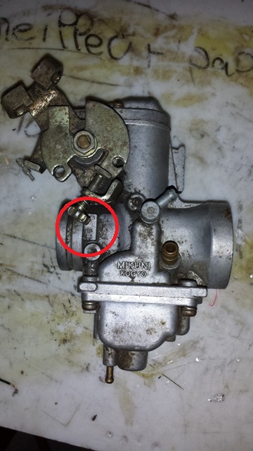

Mikuni-125QOZ3 : Vous pensez que ça fonctionne bien ce type de carbu ?
Message  Invité le Mar 16 Déc 2014, 21:08
Bon j'ai encore une question de benêt.......
Vous pensez que ça fonctionne bien ce type de carbu sur une z'XT 500 ? Je n'ai pas la référence ou le type (ça ressemble à un carbu de de SR mais bon) :
Invité-2014
Message  Dr Phil le Mar 16 Déc 2014, 21:17
Est ce qu'il y a une réf là ?
Nombre de messages : 2786

Message  Invité le Mar 16 Déc 2014, 21:34
Oh ben je me fais vieux ou j'ai oublié de mettre des lunettes, effectivement il est inscrit 125 QO Z3.
A suivre je fais des recherches.
c'est pas un SR, il n'y a pas de pompe de reprise, quel est le diamètre intérieur 32mm ?
Message  YAMACO le Mar 16 Déc 2014, 22:26
Very Happy a priori, c'est pas un SR, il n'y a pas de pompe de reprise, quel est le diamètre intérieur 32 ?
essaies, tu sera fixé !!!Very Happy Very Happy
Nombre de messages : 5470

Message  le cocombre masqué le Mar 16 Déc 2014, 22:29
Oui mais la pompe..il y a l'emplacement de la membrane et il semble y avoir une prise d'air a l'avant du carbu pour le robinet a dépression!! peut être des modif....
Re: Carburateur-sr500-xt500 (2) : Lesquels adapter ?
Message  le cocombre masqué le Mar 16 Déc 2014, 22:31
Il y a aussi la pièce en bout de palonnier pour la tirette de pompe.

Message  Dr Phil le Mer 17 Déc 2014, 10:40
Rien à voir avec un SR dont la pompe de reprise se trouve sous la cuve et dont la tringle de commande se fixe sur le palonnier à gauche.
et l'emplacement de la membrane est celle de l'enrichissement à la décélération
Message  Bentou le Mer 17 Déc 2014, 11:34
c'est pas un carbu de SR et l'emplacement de la membrane est celle de l'enrichissement à la décélération.

Pour le couple en bas souhaité par Arvella, je n'ai pas eu le bon résultat dans cette config, je verrai avec un gicleur de ralenti plus gros mais je pense que le 35/310 d'origine est beaucoup trop gros pour un moteur standard comme le mien (j'ai un coude gros débit et un filtre à air twinair(voir photos).
Sur le SR stock, même config pot et filtre à air, le meilleur compromis que j'ai trouvé c'est l'ancien 34 de TT us (photos jointes également), avec sa grosse vis de ralenti et sans pompe de reprise, marche vraiment bien en 30/300 et bien meilleure (impression) de couple en bas.
Donc pour toi et sur les SR, peut-être un VM 34 et gros gicleurs mieux que 36 petits gicleurs.
Bon, on s'amuse, on s'amuse ...
bonjour çà tous et à bientôt.

Message  ET le Lun 25 Avr 2016, 17:05
Et bien ça tombe bien, j'en ai un au bloc en ce moment ... je suis tout ouïe  vieux smiley
Pour info les réglages livrés avec le carbu que j'ai sous la main et qui n'a manifestement jamais vu l'essence.
   type G2 Y1
   gicleur principal 310
   gicleur ralenti 35
   puits d'aiguille 159 Q-5
   aiguille 6FJ6 cran 3
   boisseau 2,5
   ralenti 1t1/4
Ce qu'on trouve sur la toile ressemble fort aux réglages du jeune Hibou ( qui est très chouette d'avoir partagé sa config, comme quoi le forum ne l’effraye point tant qu'on ne pousse des cris d'orfèvre  Suspect )
