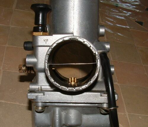

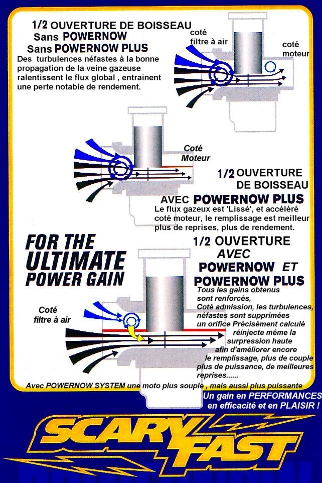

Kikékiha essayé un coupe en 2 la  veine gazeuse dans l'carbu ? ..histoire d' calmer la belle (veine)...
... à l'entrée .. ou à la sortie ?

un tube pvc d'un diamètre un peu plus faible que le manchon entre filtre à air et carbu. Un coup de scie à métaux. Une tôle en cuivre, avec les extrémités repliées sur les côtés. Aucun risque d'avalement du dispositif. En plus il suffit de retirer la mous
Message  Raph_sr le Mar 26 Mar 2013, 21:29
ça va Patrick ? tu avais l'air agacé.
Bon sinon j'ai testé le powernow, j'ai trouvé un petit mieux en douceur et en couple. Mais c'est assez subjectif.
Je l'ai confectionné comme suit :
Aucun risque d'avalement du dispositif. En plus il suffit de retirer la mousse du filtre pour sortir le machin.
Voilou.

TOUJOURS remplacer la durite ou est situé la modif par une de taille superieure, de façon a ce que le diametre interne avec le Vortex, ou le powerchose, soit au moins aussi grand que d'origine
Message  Pablo le Mer 27 Mar 2013, 08:48
Yep !
Un 'tit truc, pour etre sur d'avoir du + lors de rajout dans l'admission, A.V.E.C., ou Power flow, il faut TOUJOURS remplacer la durite ou est situé la modif par une de taille superieure, de façon a ce que le diametre interne avec le Vortex, ou le powerchose, soit au moins aussi grand que d'origine... pour ne pas créer plus de perte de charge ce qui annule ou presque l'effet Vortex . Faites les deux vous verrez....
