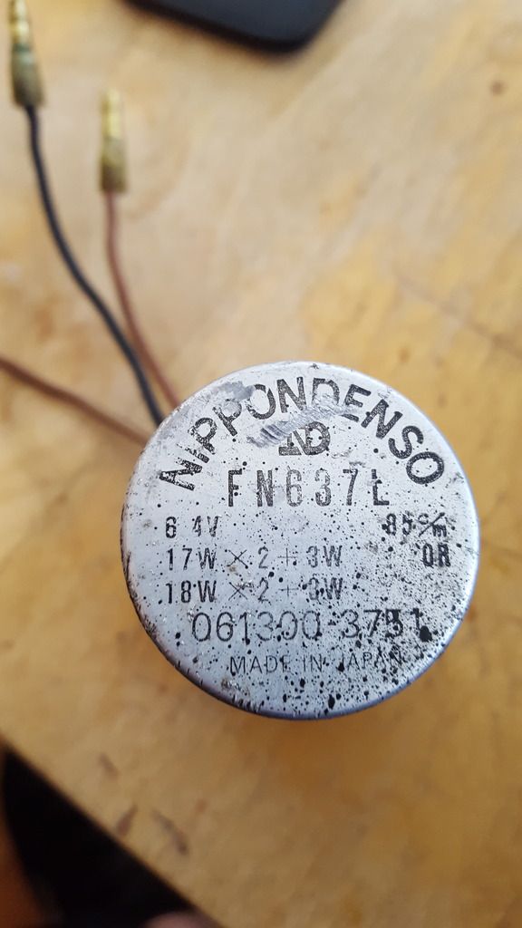

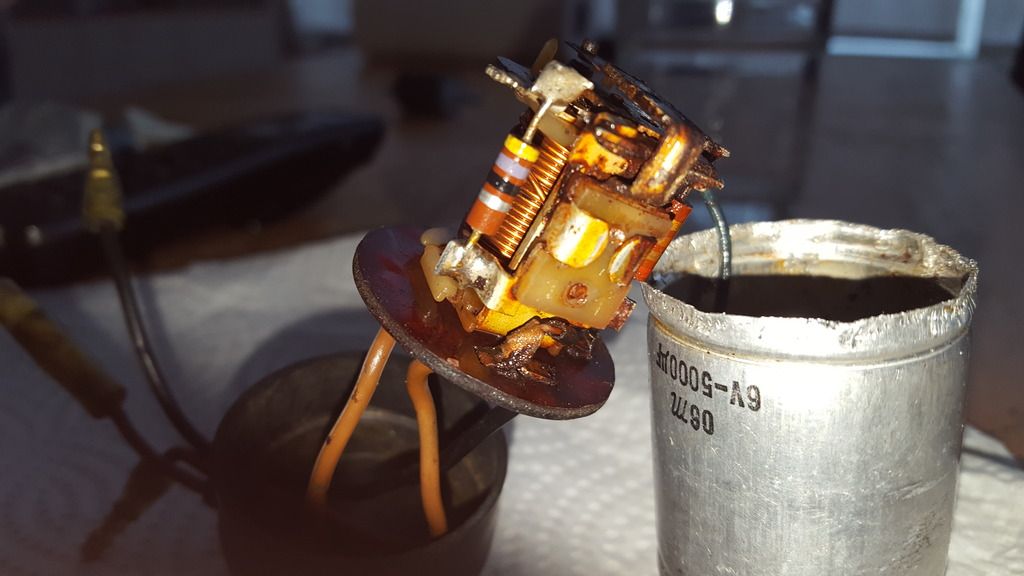

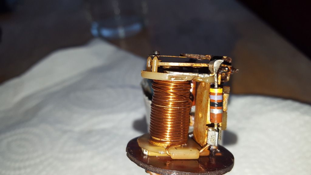

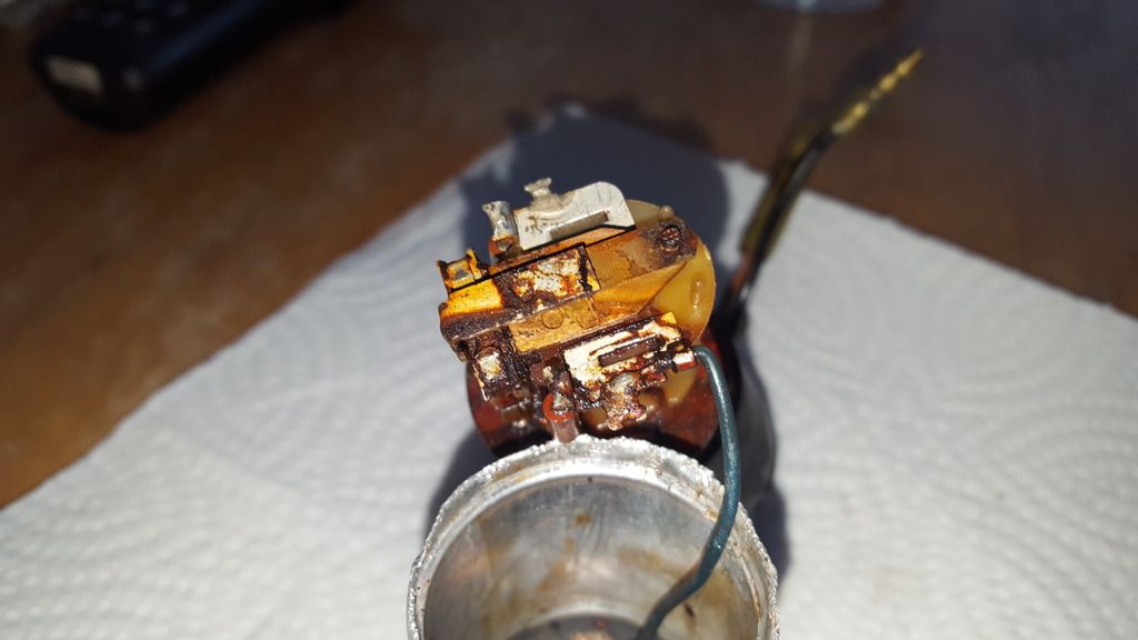

Salut les Loulous,
Je tente de sauver la centrale cligno de mom 500 XT 1976 US. Elle fait des tics, tics, dés fois rapides dés fois lent à gauche ou à droite mais rien n'allume.
Je la démonte et l'ouvre et là...de la rouille tout autour. J'ai un produit qui dissout la rouille et après 1H00 de trempette je nettoye le tout et voilà le résultat en photo :
Je l'ai rebranchée en remettant tout dedans et idem j'ai même testé comme sur la photo et rien....
Suis vraiment top en électricité mais j'apprends vite par contre...Une idée pour ce cas SVP ? Wink

Message  papy1000watts le Mar 21 Mar 2017, 07:58
9 fois sur 10 quand les clignotants ne fonctionnent pas c'est un problème de masse. a l'avant il y a un fil dans le bol qui va a la fixation du clignotant a l'arrière la masse se fait par le cadre.
A vérifier, vérifies aussi les ampoules.....

Message  Trusty le Mar 21 Mar 2017, 08:06
Même soucis sur l'XT. Démontage, nettoyage, tests multiples de la centrale. Rien à faire. Remplacement par une centrale Honda à 2 fils que j'avais gardé de mon 125 CBS ou du 250SL. Tout re-fonctionne !
La centrale de l'XT était HS.

Message  tryphon le Mar 21 Mar 2017, 08:33
Si oxydation extérieur au fond du tube = capacité (condensateur) HS.
