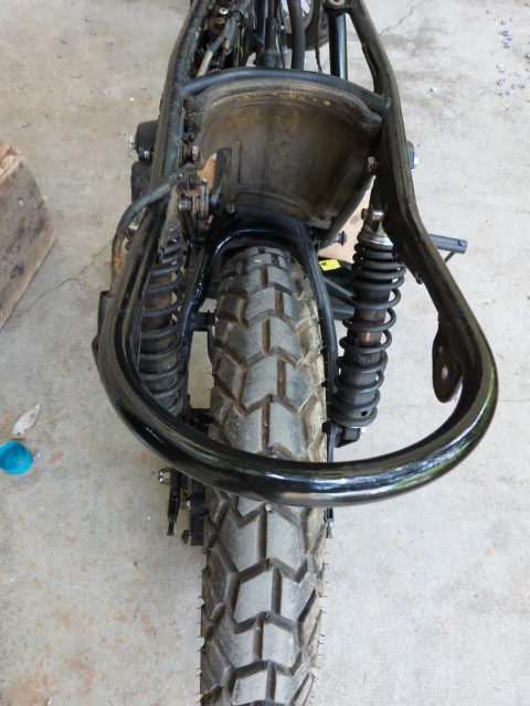

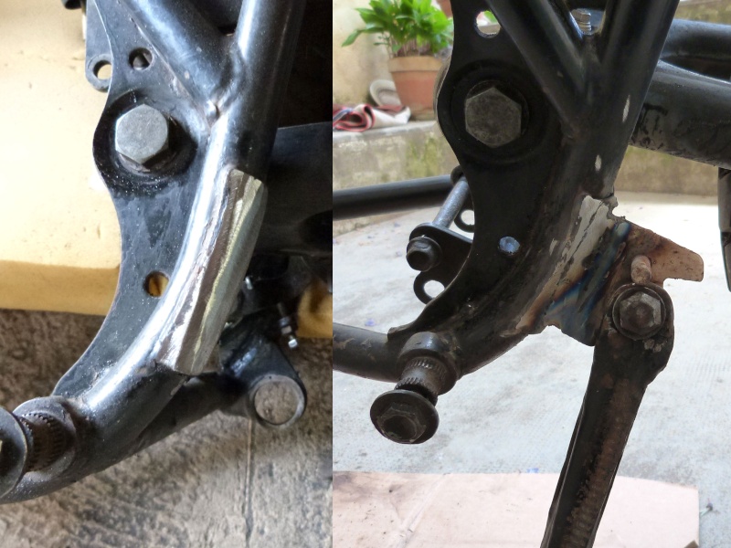

Bon allez fini de glander, j'ai tout bien rangé l'atelier.
D'après mes calculs, il peut maintenant rentrer une Norton Commando et un pan'48 sans problème.. mais on verra plus tard. Razz
Aujourd'hui Miss XT a fait un petit tour de camion chez un copain sculpteur, Pablo Quedad, ancien tôlier reconverti dans l'oeuvre d'Art métallique et fin soudeur de son état.
On a meulé, on a soudé et on a même pas pensé à s'embrasser..(c'est dingue)
Le plus gros est fait, y a plus qu'à:
Fignoler tout ça, désosser l'avant, finir la liste des pièces, renquiller le bébé dans le berceau, traiter le réservoir, fabriquer un silencieux inox...
Bon allez une petite sculpture qui traînait dans son champ:
Attention il y a un piège.
Puis le détail des opérations:
Re: resto-xt500 : 1N5, dans son jus.
Message  Pablo le Mer 27 Avr 2016, 19:21
Yep !
ha ben comme ça pas étonnant qu'il rouille : il se rempli d'eau , forcément.... Rolling Eyes
content qu'elle ai servi cette patte de béquille... Very Happy t'aurais pu me dire que tu l'avais reçue... je m’inquiétais moi.... Suspect
bon ça avance.. cool !
Message  Invité le Mer 27 Avr 2016, 19:38
Salut Pablo.
J'voulais faire la surprise.
T'envoie un courrier en papier bientôt.
Trop top ta patte, excellent! Par contre elle a perdu la moustache..
Message  Pablo le Mer 27 Avr 2016, 19:58
oupss désolé alors pour la surprise... ! :|
et tans pis pour la moustache !
a+

Pour la rondelle du clignot, c'est très bien, n'y touche plus. Tu l'as montée de manière logique et réfléchie, avec l'inscription visible et le up en haut.
Pour le fil, il ne se fixe pas à la durite, mais il vient pratiquement contre le support de batterie derrière le cache latéral.
Toujours bien le maintenir au cadre (rond rouge) sinon un jour ou l'autre ce sera comme chez Norbert, fil coupé!
