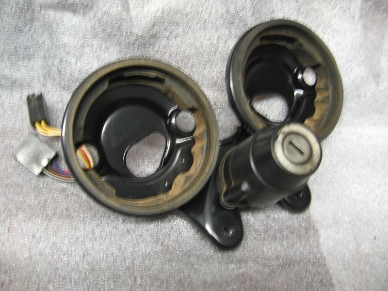

[img][/img]
Nombre de messages : 2786
Re: COMPTEUR-sr500-xt500 (1) : Quels compteurs adapter, ratio, démultiplication ?
Message  Dr Phil le Dim 01 Mar 2015, 21:17
Et tes compteurs sont fixés au support avec des goupilles, alors que sur le 500 il y a deux écrous.
Zone rouge et 160km pareils.
Message  zaf le Dim 01 Mar 2015, 21:18
merci doc, je vais voir pour l ouvrir si c est possible, sinon plus qu a rechercher un autre ensemble, de 500 ce coup ci Embarassed
