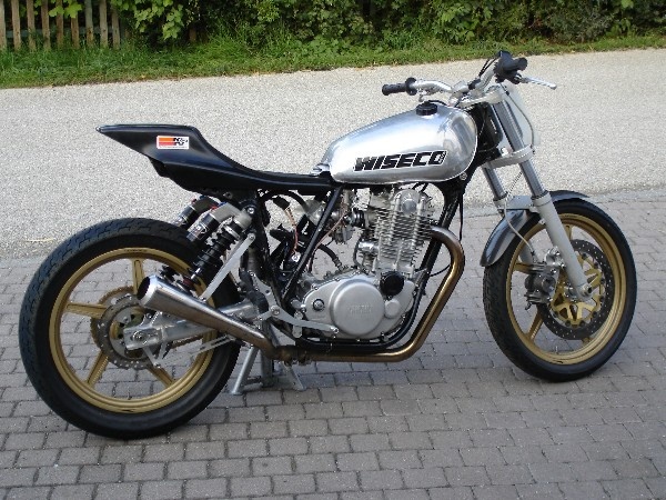

Message  dune le Jeu 14 Jan 2010, 21:48
salut 2j4 000697
si mes galeres peuvent t aider un peu...
et voila l' travail!!!
plus y a de fous...
aaaaaaaaaaaaa+

Y a de l'idée, c'est un bras Martin je suppose ?
Message  2J4 000697 le Jeu 14 Jan 2010, 22:18
Merci Dune, c'est sympa. Y a de l'idée, c'est un bras Martin je suppose ?
Ca se voit pas mais t'as du y passer un peu plus de 5 minutes.
Je vois que c'est pas l'imagination qui manque.
voila une caricature de ce que je vais essayer de faire. Faudra juste arriver a libérer quelques centaines d'heures dans l'année pour aller bricoler les pétrolettes, c'est ca le plus dur...
Nombre de messages : 3385

Message  gerard brackam le Jeu 14 Jan 2010, 22:32
salut
ce serait pas une coque pam ?
:g@pam pam miam miam

Re: BRAS OSCILLANT-sr500-xt500 (1) : Lesquels autres adapter ?
Message  dune le Jeu 14 Jan 2010, 22:42
tiens kado.
ce n est pas a moi mais j aimerais bien.
sur ma brele, le bras: 350 rdlc
et un mois de travail (juillet). ma femme en rit encore! aie... pas sur la tête!
aaaaaaaaaaa+

Message  dune le Jeu 14 Jan 2010, 23:17
gerard brackam a écrit:salut
non du rocca pour 125 rdx.
desolé pas de photo d epoque.
aaaaaaa+

Message  2J4 000697 le Jeu 14 Jan 2010, 23:39
dune a écrit:
tiens kado.
aaaaaaaaaaa+
Elle me plait bien celle la. Un peu risquée pour l'appareil reproducteur du pilote peut etre ?
Un mois pour adapter le bras, c'est pas mal je trouve.
J'ai pas encore coupé le premier morceau du cadre et si la trapanelle est sur ses roues avant l'été, je serais content... celle que tu a mise en photo avec le monoamortisseur vertical, sur le sujet "Jeudi à Bordeaux" c'est a toi ?

Message  born to be wild le Jeu 14 Jan 2010, 23:57
euhhh... le gars il la demarre comment, parceque à moins de me tromper mais il manque le kick: en poussant en 3ème? dans une descente ? Question Question
sinon j'aime beaucoup le look agressif sauf que je me fais difficilement aux roues à bâton (je prefère l'esthetique des rayons) et surtout le trou beant en lieu et place de la batterie c'est pas folichon, ça fait squelette Crying or Very sad

Message  eric xt club idf le Ven 15 Jan 2010, 21:35
Quand c'est trop simple !!!
Bon ! Il faut juste repousser la cage à aiguilles de 6 a 7 mm coté droit du bras. Recouper le dit bras et l'entretoise .
Il ne reste plus qu'a remonter le tous dans le cadre .
Entre cette SR
et ma 500 xt lempatement est le même .
Et cette 500SR n'a rien avoir en comportement routier avec une SR standard et rien avoir avec mon 500 XT ci dessus (sauf le moteur avec un peu plus de cheveaux)
Nombre de messages : 717
