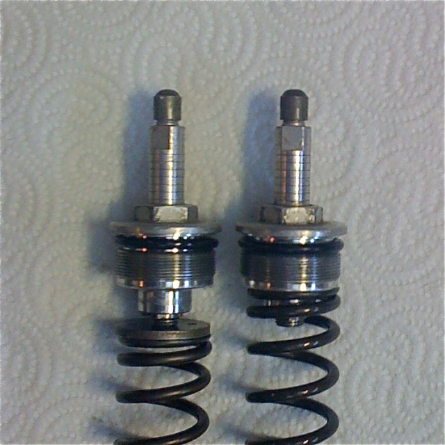

L'ancien proprio a placé une cale de précontrainte... enfin une grosse rondelle !
Mesure du ressort... 515mm... pas d'affaissement... ; 395ml. d'huile neuve indice 15...
QuestionQuestionQuestionDOIS JE CONSERVER CETTE CALE ? QuestionQuestionQuestion
qui provoque une précontrainte de 16mm.

GRAPH21-2009-La rondelle transmet l'effort de la vis de réglage de précontrainte (1) au ressort (4). Sans rondelle, pas de réglage possible. Dans mon cas j'ai réglé au minimum
Message  fingersinthenose le Mer 23 Sep 2009, 21:03
Oui, il faut garder cette rondelle, d'origine (voir 3 sur la fiche):
La rondelle transmet l'effort de la vis de réglage de précontrainte (1) au ressort (4). Sans rondelle, pas de réglage possible. Dans mon cas j'ai réglé au minimum ... mais bon je ressemble plus à Pedrosa qu'à Gibernau.

La partie "1" est monobloc ! Seule la valve traverse cette dernière, dont la fixation par écrou est assurée par une goupille !
Message  GRAPH21 le Jeu 24 Sep 2009, 11:02
Question  Question  Question  Question  Question  Question  Question  Question  Question  Question  Question  Question
Là, franchement... j'vois pas ou il y a possibilité de réglage !
par une goupille !
J'avais loupé la présence de cette rondelle sur le schéma...
Est il utile de pré-contraindre un peu plus ?

Bin il est la le réglage... La partie 1 n'est pas monobloc, elle n'est pas détaillée par Yam, c'est pas pareil...
A quoi tu croyais que ca servait les deux plats et les repères de hauteur sur le bitonio qui sort ? On tourne le truc, ca monte et ca descend, et effectivement ca comprime plus ou moins le ressort par l'intermédiaire de la rondelle.
Nombre de messages : 3385
Re: FOURCHE-tdr240-tdr250 (1) : Références, différences et modèles, montage, entretien ?
Message  GRAPH21 le Jeu 24 Sep 2009, 12:13
OUHAHOU !...
Je viens de comprendre !
MERCI !

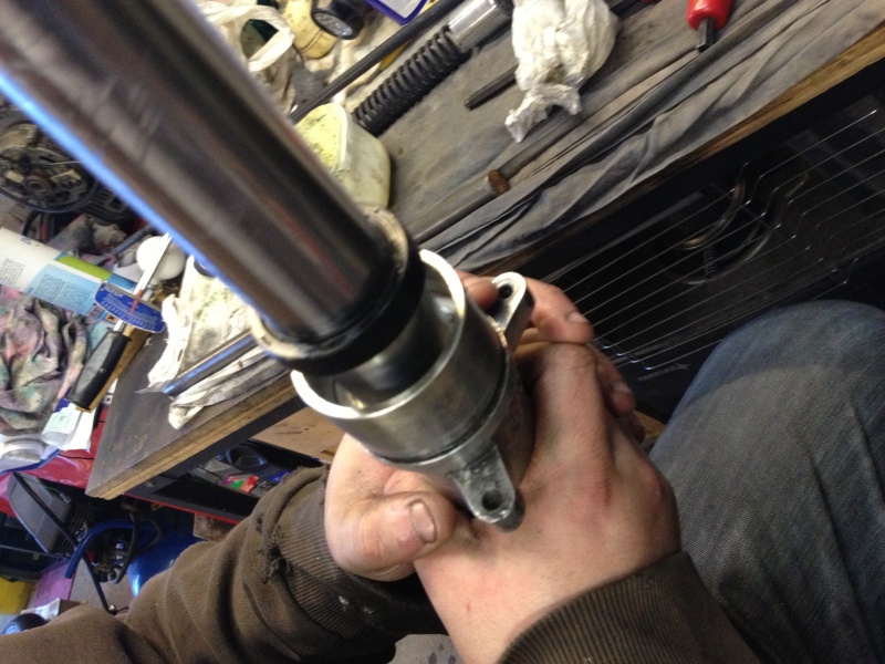

Avant de commencer le montage, s'assurer d'avoir tout les consommables et d'avoir tout nettoyer (interieur foureaux, les crasses filetages, un leger papier de verre sur le positionnement des bagues/spys... et nettoyage)
Suite a des recommandations, changement des "tampons" du fond du foureau.
Placement de la tige d'amortisseur dans le tube et dans le foureau... ne pas oublier le ressort de detente.
Ne pas oublier le joint cuivre... moi le premier, je l'ai deja oublié sur une autre fourche!!! Suspect

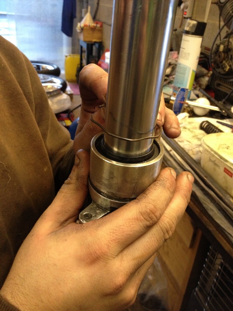

Placement de la nouvelle bague
Avec une fine tige de bois et un marteau leger, bien positionner l'ensemble des consommables. pirat
Rondelle
spy
cache poussiere
Clips
Fin de la partie inferieur

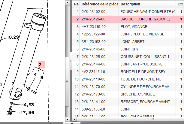

Je suis parti du site Yam' pour une grosse partie!!!
http://www2.yamaha-motor.fr/2010/ypec/?prodCategory=10
La TDR 250 est fabriqué de 1988 à 1991 environs... Je me suis rendu compte qu'une grosse partie des motos de moyenne cylindrée de la même période ont des similitudes dans les pièces de fourche (enfin je me suis arrêté à la fourche)... je compare 5 modèles (et il doit surement y avoir d'autres modèle 600 srx, XT 350...) tout les cinq ont un diamètre de tubes de fourche égale à 39.

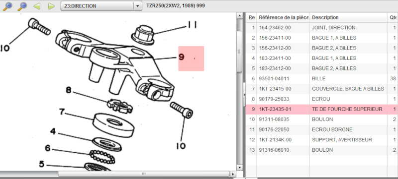

Sur ces modèles j'ai fait trois comparaisons, té supérieur, té inférieur et fourreau.
Les Té supérieur
Té inférieur
Fourreau
Sur le part list au début il explique la composition d'un code comme tel: _ _ - _ _ _ _ _ - _ _ - _ _ (il existe un autre code mais pas ici: _ _ _ _ _ _ - _ _ _ _ _ _ )
exemple: 3HE-23435-00
-3HE est le code modèle comme 1U6 pour 500 XT et 2J4 pour 500 SR suivant une période
-23435 est le code de base, le numéro attribué a un produit par ça famille
-00 le premier 0 est le code type et le second 0 le code de changement de type
-parfois on a encore deux chiffres après, c'est un code couleur (utiles pour une deco d'un millésime particulier sur un carénage par exemple)
On remarque que tout les codes de bases par familles sont identiques:
-té supérieur: 23435
-té inférieur: 23340 (sauf FZR 750, 23140, a voir c'est assez spécifique mais si l'écart entres tubes est correct, pourquoi pas)
-fourreau: 23136 (sauf TDR, 23126, erreur de frappe ou réel démarquage!?)
Donc il me manque des donnés comme des écarts entres tubes, les hauteurs des fourreaux, des tubes, des plongeurs...
...mais le pense par exemple qu'a partir d'un fourreau seul de TZR 250, on peut y adapter le tube de fourche avec ses accessoires (ressort, plongeurs...) d'une FZR 750... a voir les joints spys sont identiques.
Ou intégrer une fourche de TZR direct dans les té du TDR... (attention, faudrait avoir les écarts de tubes... ou retravailler un axe de roue et entretoise)
Merci de vos retours, impressions, peut être retours d'expériences... la question sur les fourches reviennent souvent!!! Wink
