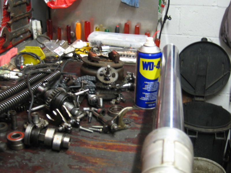

Bon, là comme ça quelques infos.
Il n'y a pas à mesurer l'espace entre le disque et le support, le disque doit être centré un point c'est tout.
Les traces de fonderie sur le fourreau c'est tout à fait normal, et un fourreau plié j'ai jamais vu.
Et des motos accidentées j'en ai vue. C'est d'abord le canon qui plie, ensuite le té inf. et le fourreau en alu casse mais ne plie pas.
Si le té était plié, est ce que le canon est droit ?
Et là c'est très facile à contrôler. Tu fixe l'ensemble dans un étau (par les pattes de fixation de l'étrier)
Tu place un repère au bout du canon (haut de la fourche) équerre, brique, bouteille, bout de bois, peut importe.
Tu fait tourner lentement le canon sur lui même dans le fourreau.
S'il reste parfaitement aligné c'est bon, s'il s'écarte et revient de ton repère fixe c'est plié.
Et dans ce cas selon la façon dont il est placé dans les tés tu le verrais bouger en bas.

Message  Dr Phil le Jeu 10 Nov 2016, 17:52
J'ai fait des photos pour illustrer mes propos.
Pas besoin de comparateur, c'est bon quand tu redresse sur les vés, mais si c'est juste pour vérifier on n'est pas à 1 mm.

Message  sr22 le Ven 11 Nov 2016, 12:33
bon tant pis pour le break ...pas pu résister........fourreau dans l'étau tube libre de tourner ....comparateur au bout du tube ...........j'ai 13/10 donc ...eu peu tordu....tordu ...............très tordu ? on est férié vous avez letemps de répondre
sr22

Re: FOURCHE-sr500 (1) : Références, différences et modèles, montage, entretien, Flambage, voilage ?
Message  Phil 421 le Ven 11 Nov 2016, 12:43
sr22 a écrit:bon tant pis pour le break ...pas pu résister........fourreau dans l'étau tube libre de tourner ....comparateur au bout du tube ...........j'ai 13/10 donc ...eu peu tordu....tordu ...............très tordu ?  on est férié vous avez letemps de répondre
Soit, si je comprend bien 6,5/10 ème par rapport à l'axe.

Message  sr22 le Ven 11 Nov 2016, 12:54
je suis parti d'un repère quelconque au plus fort c'est monté à13/10 et c'était à qq chose près à l'opposé de mon repère ..coul de bol?
Message  Norbert73 le Ven 11 Nov 2016, 13:41
c'est pas énorme et ça se redresse sans probléme, tu peux ramené ça a 5/100 avec un ou deux coup de presse
