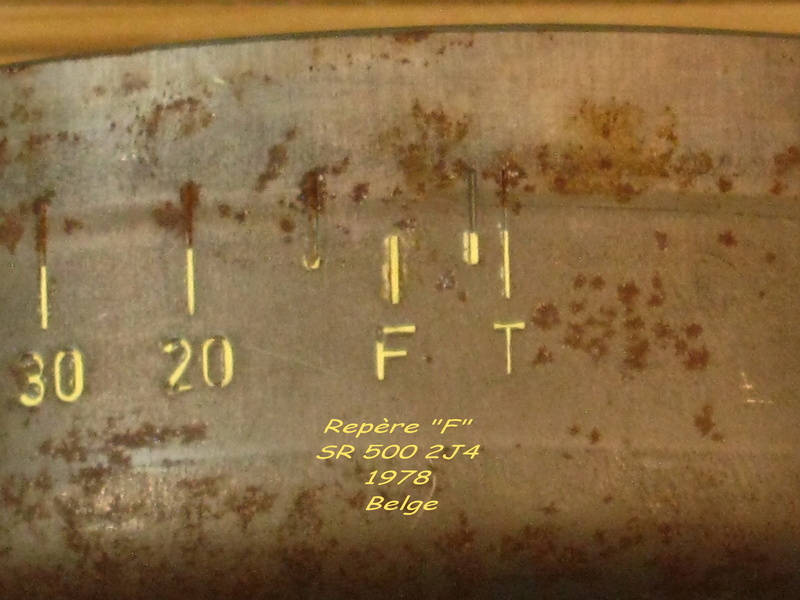

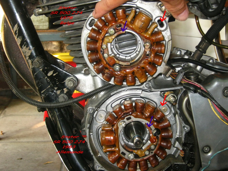

Message  1R7 le Ven 26 Aoû 2016, 13:18
Suite à notre discussion de dimanche soir à Gedinne, voilà les photos des points G F de 2 SR 2J4
la question est ... sont - ils interchangeables ??

Message  Dr Phil le Ven 26 Aoû 2016, 13:33
Non, il y a eût un post sur ce sujet il y a quelques mois.
Il y a encore un aimant dans le volant (au centre) pour la bobine qui se trouve à 5h ou à 9h.

Message  1R7 le Dim 28 Aoû 2016, 07:47
Merci pour l'info, j'ai de la lecture en perspective study scratch study

Message  Arno SR le Dim 28 Aoû 2016, 18:11
Ohhhhhh le fameux rotor/stator qui m'avait bien joué des tours......
Je ne savais absolument pas qu'il y avait plusieurs modèles confused
En revanche je pense que niveau bobinage et valeurs ohmiques ils ne doit pas y avoir de différence study
