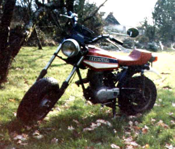

Ca me remémorera mes folles -et jeunes- années de petimono (honda CY80 + Reservoir d'XLS 125 + selle de Gitane Testi 50 + guidon indéterminé)
