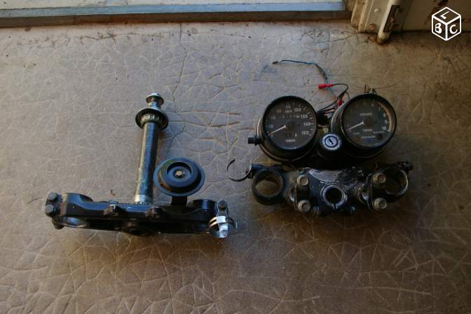

Bonjour, nouveau sur le forum et entreprenant la restauration d'un 1U6 de 1981 j'aurais besoin de quelques informations à propos des compteurs. Le compteur de vitesse est manquant, j'ai vu une refabrication sur yuniworld mais il est précisé modèle 76-79 est- ce que les compteurs sont différents pour les années suivantes? A l'oeil sur les photos c'est pas évident.
Ensuite la platine support en métal, a t'elle changée entre les modèles ou est-ce toujours la même (entre un 1N5 et un 1U6 par ex)? Là aussi il y a très peu de choses en occaz (souvent loin) mais ce serait dommage de prendre quelque chose qui ne s'adapte pas.
Merci beaucoup par avance de vos lumières! Je commence à lire les post du forum et beaucoup de post vont m'être très utiles!!!

Pour tes compteurs trouvés chez machin, aucun commentaire à faire personnellement - ils n'ont rien à voir avec les originaux en tout cas.
Pour les platines d'origine xt500, sont toutes identiques, sauf celles chromées des modèles sp de 88 et 89, en plus du chromage elles ne sont pas serties, donc en 2 parties démontables - Mais toutes, sans exception, sont compatibles avec n'importe quel millésime et n'importe quel compteur/tours d'origine.
Toutes ces infos en plus développées, tu les as dans le moteur de recherche.

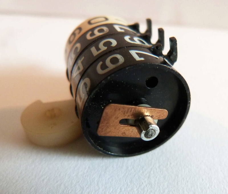

J'ai ouvert le compteur de ma 400. Il manquait la molette et les rouleaux étaient tombés au fond.
Il me reste ça:
Il  me semble que ce n'est pas le même montage que "d'habitude", avec l'axe long:
J'ai essayé, on ne peut pas monter le grand axe. rale2
Comment est fait le montage, normalement ?
Quelles pièces manque-t'il ?
Si quelqu'un a une idée ?
Voire la pièce !  zen !
Ce serait chouette Smile

On peut voir que l'axe est long sur tes photos.
Sur celui de la 400, il est court. A moins que j'ai raté un épisode ou que l'axe soit cassé,
Il me semble qu'il devrait être en deux parties.
La liaison pourrait se faire grâce à la pièce en plastique blanc, munie d'un ergot qui vient dans la rainure de l'axe. (ou des axes).

Montage vite fait de cette pièce : je ne sais pas si elle est montée à l'endroit, ce qui est sûr c'est qu'elle ne va pas plus loin, je suppose qu'il n y a aucune pièce qui se loge entre elle et l'armature - ton axe, c'est le même, sauf que le mien n'est pas dévissé, non ?

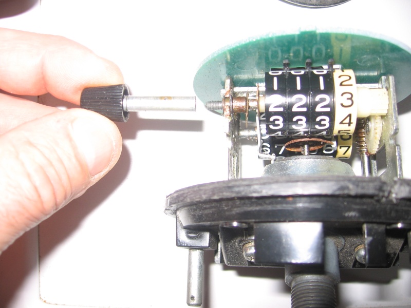

Axe cassé ? Non, je pense tout simplement qu'il a été dévissé pour le sortir de la coque, donc il doit y avoir l'autre partie qui se balade quelque part chez collectime.  Very Happy
Le mien se dévisse, sur la photo il est juste en entier, j'ai pas osé forcer ... grippé surement !

Voici le bout de l'axe, il a pas l'air cassé, et il n'y a pas de filetage:
Une fois la pièce mise en place, ça donne ça:
Comme si on pouvait emboîter un autre bout d'axe ?
Puis sur l'axe long, on voit que quelqu'un a essayé de le dévisser, sans résultat.
Quand j'ai démonté celui de la 79, pareil, ça ne voulait pas se dévisser.
En soulevant légèrement, j'ai pu passer une pince, enlever un ou deux clips, et sortir l'axe complet.

Sur la photo 1 on dirait que la partie filetée est cassé a raz. (dévissée a l'envers)

Effectivement, toi, t'as forcé - t'aurais pas dû ! Very Happy
Je peux te refiler le mien d'axe, mais tu sais que ces pièces peuvent me servir pour réparer celui que j'ai sur la brêle actuellement - je préfère l'ouvrir avant Very Happy
Ca va pas tarder Wink

Attention vu que l'on tourne dans le sens inverse des aiguilles d'une montre pour remettre a zéro c'est certainement un pas a gauche! donc pour dévisser on tourne vers la droite.

Alors;
-Petit tas: c'est même pas vrai, c'est pas moi qu'a forcé. Sad
-Petit bé: Oui quand ça se dévisse, c'est à l'envers.
-Petit cé: Y en a pas.
Re: COMPTEUR-Compte-Tours-sr500-xt500 (2) : Méthode démontage, ratio, références et modèles, types d'ampoules ?
Message  Invité le Lun 24 Oct 2016, 18:22
Je l'ai dévissé, la vache ça résiste bien ... faut serrer la pince ou l'étau assez fort  Very Happy
Confirmation = pas vis inversé (pas à gauche) !
Ils doivent mettre du frein filet j'ai l'impression ?
