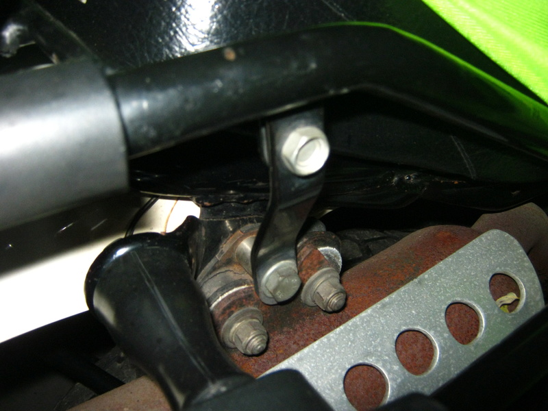

cela s'accroche sur le cadre au niveaux de la selle avec deux petite pattes et en bas deux grande tiges sur les reposes pied .

J'ai adapté un Bottelin pour Honda Transalp a ma XT, il a fallu coupé les fixations supérieures , les rallonger et modifier les fixations au niveau de la boucle arrière, de plus j'ai refait des tirants qui vont entre les reposes pieds et le porte bagage. Ça se fait en une petite après midi, il me reste encore du tube du bon diamètre. Je fais des photos et je mes mets en ligne. J'avais utilisé comme modèle un Bottelin que m'avait gentiment prêté Pablo que je remercie encore à l'occasion.

Si c'est comme la SR, il y a 2 trous taraudés (ou plutôt écrous soudés ?) sur le cadre de chaque côté de la selle.
En bas, de chaque côté, une patte doit se fixer au niveau du repose-pieds, mais les repose-pieds de la XT ne sont-ils pas fixés sur le bras oscillant ? Dans ce cas, il faut trouver un moyen de faire descendre une patte pour la fixer au cadre au niveau du bas de la batterie.

@Tryphon, vas voir dans ma galerie de photos on voit le mien plusieurs fois. après je peux te faire des photos sous différents angles si ça ne suffit pas.

Non, il est symétrique. Ça permet de mettre un bidon d'huile sur le coté gauche. (voir les photos dans mon album)

C'est là qu'on vois le mieux , non ??? donc kif-kif de chaque côté????
C'est la fixation sur l'amorto qui est décalé????

Sur la XT ...

Non rien n'est décalé, l'autre coté, symétrique;

le tirant gauche est légerement cintré pour éviter de frotter sur l'amorto
