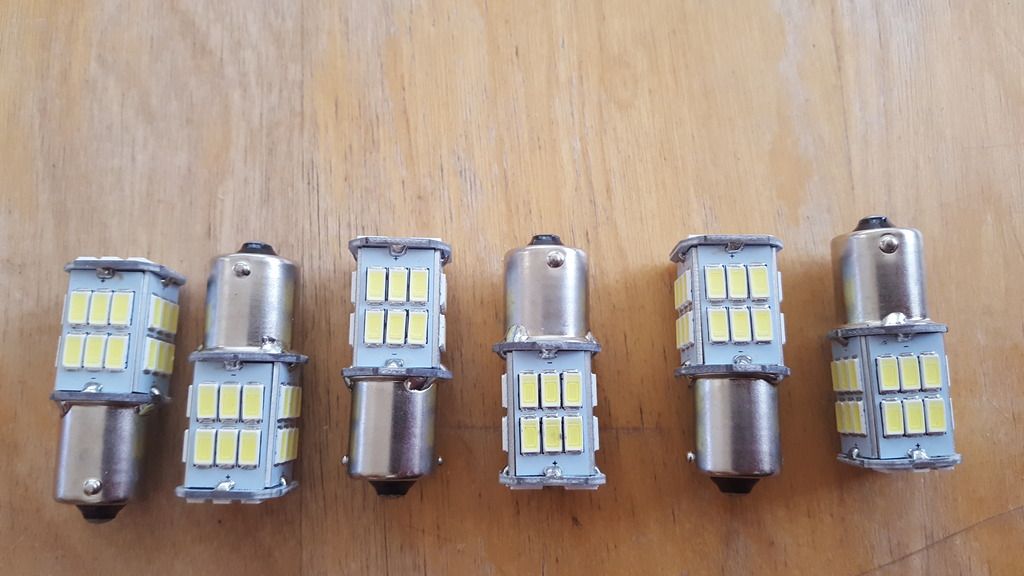

J'ai commandé ces ampoules DEL pour les Clignotants de mon 500 XT pour voir si ça va mieux aller de ce côté :

Je n'ai jamais pu faire fonctionner les clignotants avec 4 led, même avec la centrale motogadget "M-flash" (en photo ci-dessous)
soi-disant étudiée pour.
Ça marche mais avec seulement 2 led.

Ha ! Je ne connaissais pas ce type de produit.
Dés que je reçois mes ampoules DEL commandées, je test et vous reviens avec mon test !

Slt , pour info je viens de mettre une ampoule veilleuse stop LED en 6v, ca marche nickel. Je l ai eu sur planete led sur amazon pour 4.99€

pour les clignos, et le feux stop...laissez tomber...... j'ai fait l'experience.....
ça marche nickel, ya pas a chier, tout en économisant du jus pour la bougie frontale.....
je veux pas vous décevoir, mais, elle tiennent pas le coup..... ça tremble trops un xt..... mes led de cligos ce sont désintégré en quelques semaines, et mon feu stop en suivant...
pi a 5€ l'ampoule......... !
bon, par contre, une paire de feux de travail de tractou, a l'avant, ça sa change la vie !!

bon, les leds je les avais mis au début même avec le montage trois bobine histoire d'avoir le moins de perte possible....
pi une fois remplacée par des ampoules standard, j'me suis aperçus que c'étais kif-kif-bourico.... !!! cheers
non, la le truc, c'est juste que elle se casse a cause des vibes du gomono2souspapes......

les del n'ont pas de resistance interne suffisante pour que la centrale les fasse clignoter, il faut donc mettre en serie une resistance, et la ça fonctionne, mais la consommation de l'ensemble est le meme qu'avec une amploule, juste les del sont faciles à trouver !
sinon sur la SR de mon fils j'ai transformé une ampoule par une del maison avec une rangée pour la position et une pour le stop, et pas de probleme de vibration,
il y a 2 ans qu'il roule avec sans probleme.
pour les ampoules de cligno pour du 6V/21w en theorie il faut une resistance de 3,4 ohms monté sur radiateur, donc isolation au watt, mini ! là, la centrale est grugée !
mais ce genre de resistance n'est pas donnée !
à monter sur la sortie de la centrale !

Je confirme, j'arrêtais pas de grillé les ampoules ar avec les vïïbrations, j'ai mis des LED et je suis plus emmerdé cheers

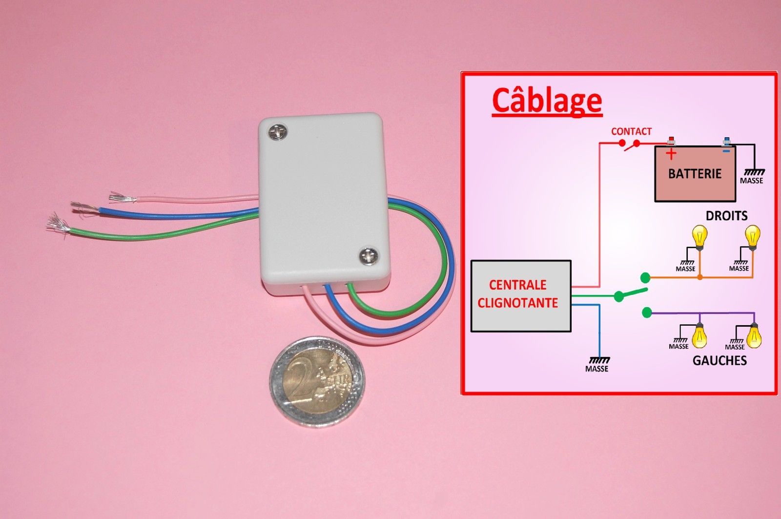

et pour faire simple tu change ta centrale clignotante pour une centrale qui fonctionne avec des ampoules del, c'est plus simple et moins cher !
exemple y a ça (je ne fais pas de pub
http://www.ebay.fr/itm/Centrale-clignotante-6v-12v-FLASHER-compatible-ampoules-a-LED-et-filament-/231991754127?hash=item3603c93d8f:g:NYgAAOSw5IJWg9-6
et tu as le choix 6v/12V, del ou filament simple à installer

Bon j'ai reçu mes ampoule. Après test en changeant toutes les ampoules dés que je mets mes clignos sur on à droite ou à gauche les 4 ampoules s'allument en même temps... et c'est puissant même très puissant. Mais bon ça fait pas la job supposée c'est à dire clignoter. scratch
J'ai mis 2 ampoules originales devant et 2 Del en arrière et le contraire et là si je met les clignos à gauche juste les clignos de gauche allument mais ne clignotent pas et la Del ne s'allume que très peu et l'originale aussi, idem si j'active du côté droit.
J'ai fait le contraire avec les DEL en avant et les originales en arrière et là idem. scratch
Avec mes ampoules originales si je suis moteur éteint ça s'allume fort mais clignote pas, et dés que je démarre la moteur c'est pareil, mais si je fais monter un peu dans les tours le régime moteur entre 1800 et 2000 tours là les clignotants fonctionnent très biens...... affraid
Ma batterie est neuve et bien chargée, si vous avez des idées, propositions et autres je suis preneur. Wink

bon, pour ton soucis de guirlande, ça me fait songer a un manque de puissance de référence pour le fonctionnement de la centrale....
quoi z'en disent les autres ?
centrale chinoise pitètre ??
'suis a la recherche d'une  ami super, avec cg, même si caisse hs Twisted Evil

Non pas de centrale chinoise elle est usagée mais original pour 500 XT....Je penses aussi qu'elle en arrache en fait.....
Les refs des ampoules DEL : https://fr.aliexpress.com/item/1x-Super-white-6V-12V-24V-led-1156-ba15s-led-car-moto-light-auto-bulb-parking/32797814406.html?spm=2114.13010608.0.0.KW7YKj
COLAB
Nombre de messages : 230
Localisation : Canada Montreal
Date d'inscription : 15/08/2013
http://colabsystems.com/
Re: Ampoule DEL clignos pour 6 V 500 XT 1976
Message  Pablo le Sam 20 Mai 2017, 09:46
Yep !
ha ben oui, si t'as la centraled'origine, normal que ça beugue....
il te faut une centrale espéciale DEL....
(la première trouvé sur le net )
La centralaled Kedo est pas super solide.....
voili je pense bien que c'est ça .
