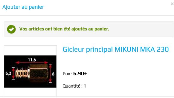

je vais commencer par changer les gicleurs, j'ai trouvé chez nos amis allemands de quoi faire.
si ça continue, je vous dirai...mais grâce à vous, je ne panique pas, je sais qu'on va finir par trouver
et ça c'est vraiment sympa! donc, gicleur de ralenti 27,5 et principal 270. c'est ce qui se rapproche
le plus de ce que tu me conseilles ... à suivre

Ils n'ont pas le 230 ???
Nombre de messages : 7017
Re: sr 48t :mon carbu a besoin d'avoir le starter mi-ouvert sinon ça pétouille, ça cale...
Message  ironman le Lun 26 Juin 2017, 22:11
Je ne l'ai pas trouvé. No

J'ai reçu de 3as-racing le 230 je monte tout ça ce matin , enfin j'essaie, mais là je parle surtout
de la bequille centrale dont je vais changer le ressort et les axes... ouuii, je sais qu'on a pas le droit
de changer de sujet comme ça dans un post sur le carbu... donc je vais de ce pas en ouvrir un,
il n'y a rien de répertorié sur le sujet...
