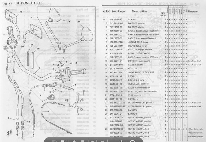

Comme tout le reste, l'équipement de signalisation, l'énergie, etc ... Le véhicule doit correspondre au certificat de conformité constructeur de l'année de construction : Comme Phil je doute que les lois soient rétroactives dans ce cas Suspect
D'après moi, faut se référer aux certificats, mais on peut aussi regarder les parts-list, qui de fait suivent la législation du continent ou du pays.
Pour les XT, jusqu'en 1988 au moins, le rétro droit est officiellement OPTIONNEL - c'est sur les certificats des mines et le parts-list de pratiquement tout les pays d'Europe, inversé of course pour les anglaise, pour elles c'est le gauche qui est optionnel sur leur parts-list (je le précise avant qu'il y est quelqu'un qui relève cette unique exception)
Les parts-list sont tous dispo sur le forum, je n'invente rien, nous avons même qqs certificats des mines qui confirment (celui du 2J4 est illisible malheureusement)!
A titre perso, ma dtmx de 79 achetée neuve en France n'avait qu'un rétro, ça c'est sur et certain !
Je pense qu'à l'époque il n y avait pas de différences de législation selon les cylindrés ou types de deux roues motorisés, mais ça c'est juste mon point de vue.
Du solex aux 4 pattes, même tarif !

Chris a écrit:Le véhicule doit correspondre au certificat de conformité constructeur de l'année de construction
Et sur la notice descriptive de la 2J4 de 1977 est noté la chose suivante
Yamaha a écrit:Un rétroviseur agréé est placé sur le coté gauche du guidon. (un 2e rétroviseur agréé peut être monté à droite en option)
Donc un ou deux rétros agréés au choix
CQFD

Message  Invité le Dim 28 Mai 2017, 10:52
Si tu vas dans les tutoriaux, t'agrandis un peu le certificat mines qui date de 85 pour une xt, et tu verras que le rétro droit est obsolète  optionnel !
Sinon, au niveau du parts-list 79 SR, ça dit la même chose - le parts-list de 80 j'ai pas trouvé ... Mais si tu leur montre ça, nos amis gendarmes motorisés sauront t'entendre je pense ... Sont pas si graves qu'on veuille bien le dire.

Message  ET le Dim 28 Mai 2017, 11:33
sr22 a écrit:MERCI -réponses claires juste à savoir 2 choses :
- Savoir si la 2J4 1980 doit disposer d'un rétro à droite ? ( manque de pot pour mon modèle :illisible ) je "pense" pouvoir en trouver un.je vous tiens au courant
ET a écrit:Coucou
Ça c'est la loi
CQFD

C'est peut être trop tard, c'est pour les 2J4 réceptionnées à partir de 1977....
C'est un document que j'ai reçu de Yamaha quand j'ai fait modifier la CG en MTT1.
Pour la 48T, le rétro droit est mentionné en option.
J'ai la feuille pour la 48T (de chez Yam) mais elle est trop lourde en octets et j'arrive pas à l'insérer.
