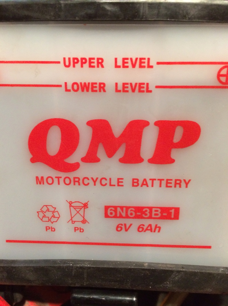

Ok, tu dis que la batterie est neuve. Marque et modèle ?
Ce ne serait pas la première fois que je vois une batterie neuve HS.
Qui l'a préparée et comment? Très important la préparation d'une batterie.
Les valeurs du tableau sont correctes. Autre point souvent négligé. Le testeur, pas la personne, mais l'outil. Payé 5€, les valeurs annoncées sont indicatives. Payé 50€, ça commence à devenir sérieux.

Message  JLuc le Ven 13 Avr 2018, 08:12
Voici ma batterie:
c'est moi qui l'ai préparée: enlevé les bouchons  et dégagé l'event, mis l'acide, charge de la batterie avec chargeur "intelligent", repose des bouchons et installation sur la moto.
Je complète le niveau à l'eau distillée au fur et à mesure des fuites. Il faut d'ailleurs que j'en remette un peu

Ne reste plus que la batterie effectivement.
Si je teste avec une batterie de 6 volts mais avec une capacité de 11Ah au lieu de 6Ah, est-ce que cela risque de fausser le résultat ? (devrait pouvoir encaisser une intensité de charge plus élevée ?)
JLuc

Message  papy1000watts le Ven 13 Avr 2018, 08:43
Je pense que tu peux faire l'essais, tu verras si ça bouillonne ou pas déjà! par contre elle ne doit pas rentrer dans l'emplacement.

Ton Metrix est un tres bon modèle, mais pour les mesures Ohmiques, il faut que la pile soit bonne, à vérifier.
Apprends à t'en servir, tu vas découvrir plein de bonnes choses !
J'ai un Chauvin Arnoux Monoc (2 en fait) et la pile ne se fabrique plus, je ne peux donc plus mesurer les Ohms avec. J'ai un numérique maintenant de bonne facture, mais c'est pas pareil.
Je ne suis pas surpris pour ta batterie, ça arrive. Prends une Yuasa.

Message  mitou le Ven 13 Avr 2018, 18:03
JLuc a écrit:Pour l'acide,je pensais qu'il ne fallait jamais en rajouter dans une batterie....Au total, j'ai du remettre à peu près 2cm d'eau dans chaque élément.
oui car en général, le niveau descend car il y a évaporation de l'eau. donc tu ne remet que de l'eau
mais dans ton cas , il y a perte de liquide donc eau +acide
