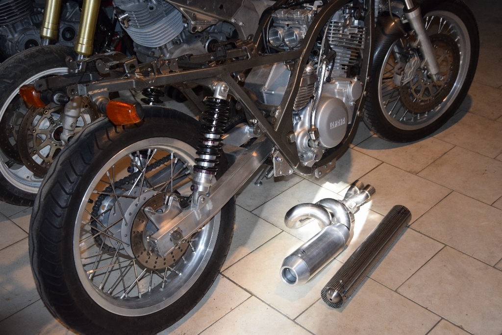

Évidement mettre un échappement tout tordu par terre pour qu'on le voit pas bien, c'est pas fait pour nous énerver ert
Nombre de messages : 5328
Re: Kit 600 Cylindre et culasse
Message  BRIO le Mer 16 Mai 2018, 18:20
Ah ouais et puis il te pose ça par terre sans même un chiffon pour bien montrer que c'est de la pièce courante, hein...
Nombre de messages : 2266
Message  ET le Mer 16 Mai 2018, 18:31
Avec juste un rayon de soleil dessus pour qu'il soit sûr sûr sûr qu'on le voit bien Au secours

ET a écrit:Avec juste un rayon de soleil dessus pour qu'il soit sûr sûr sûr qu'on le voit bien Au secours
Oh oh oh dites les gars chuis pas Isaac Newton ni Lewis Hamilton hein, faut pas me demander de la photo d'art. D'ailleurs les photos j'en prends pas souvent. Le truc sur la photo c'est un echappement de SRX realise en tube et coudes 316L D48.3 ep 1.6, avec une longueur developpee de 1340 mm (calculee d'apres le bouquin de JF robert) jusqu'a la premiere chambre a l'entree du silencieux, lui meme a double absorption entre deux tubes perfores D76.2 d50.8.
Et c'est malheureusement beaucoup trop bruyant, apres un premier essai de chicanes avec des cones imbriques ca l'est encore, donc je suis en train de faire un truc plus efficace (mais evidemment plus restrictif) pour arriver a un niveau sonore raisonnable.
Cette SRX a un moteur tout neuf, j'ai sous traite la partie preparation (culasse, soupapes, AAC, nickasil du cylindre airsal, piston D 100, bielle, boite, embrayage, pompe a huile, distrib neufs, carters magnesium 600 XT, carbus FCR 35) et je me suis garde le montage. Ca marche fort comme disent les kiteurs de mobylettes, mais c'est un mono 4 soupapes course courte, donc assez fade.
Derriere c'est une partie cycle 125 TZR belgarda qui recevra le moteur qui fait la joie de ce forum, en 95 x 84 donc, nickasile, et je pense retailler les carters centraux a l'arriere pour rapprocher le PSB de l'axe de BO. Pas de kick evidemment, c'est pour la piste.
Tout au fond, c'est le SR un peu bricole qui lui attend ses carters actuellement en peinture, pour recevoir son moteur en 95 (chemise) x 92 (vilo neuf provenance Japon). Remontage prevu en juin.
Culasse a conduit releve pour tout le monde, et culbus a ma sauce evidemment.
Voila, je tacherai de faire des photos, je ne rentre en France que le 9 juin.
