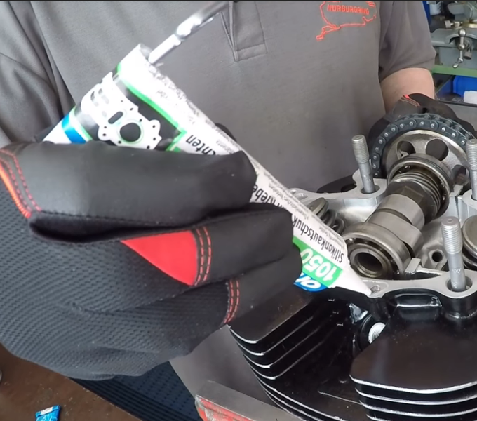

Message  ARVELLA le Mar 12 Juin 2018, 20:13
Nombre de messages : 3075
Re: 535 - 620 - 690 ...
Message  papy1000watts le Mar 12 Juin 2018, 20:18
Euh... je n'ai pas été jusqu'au bout! il n'y a pas des rondelles sous les écrous de cylindre??????
Nombre de messages : 7675
Message  ARVELLA le Mar 12 Juin 2018, 21:34
papy1000watts a écrit:Euh... je n'ai pas été jusqu'au bout! il n'y a pas des rondelles sous les écrous de cylindre??????
Vu que les écrous à rallonge sont neufs réalisés paluche... soit sont plus longs... soit les rondelles sont encore en place... épicétou
Tin autre chose... le joint d' cucualu non feuilleté... il lui met quelle pommade ?

Message  ARVELLA le Mar 12 Juin 2018, 21:48
papy1000watts a écrit:Oups...en embase ok mais en haut......
.. c'est courant... on me le conseille souvent quand j'en parle... les gars des anglaises pour certains ne s'en privent pas... leur pommade est grise... j' m'dis qu'il en met juste face au ciel... hein... son 690 doit apprécier.. peut-être ????? ...
Pour le couvre culbu c'est ça :
Message  papy1000watts le Mar 12 Juin 2018, 21:51
Bah sur le couvre culbu c'est préconisé! c'est sans joint. par contre le joint de culasse.....
Message  K2000 le Mar 12 Juin 2018, 21:53
En plus il met des gants ! On pourrait souper sur son moteur.. J'ai faim
