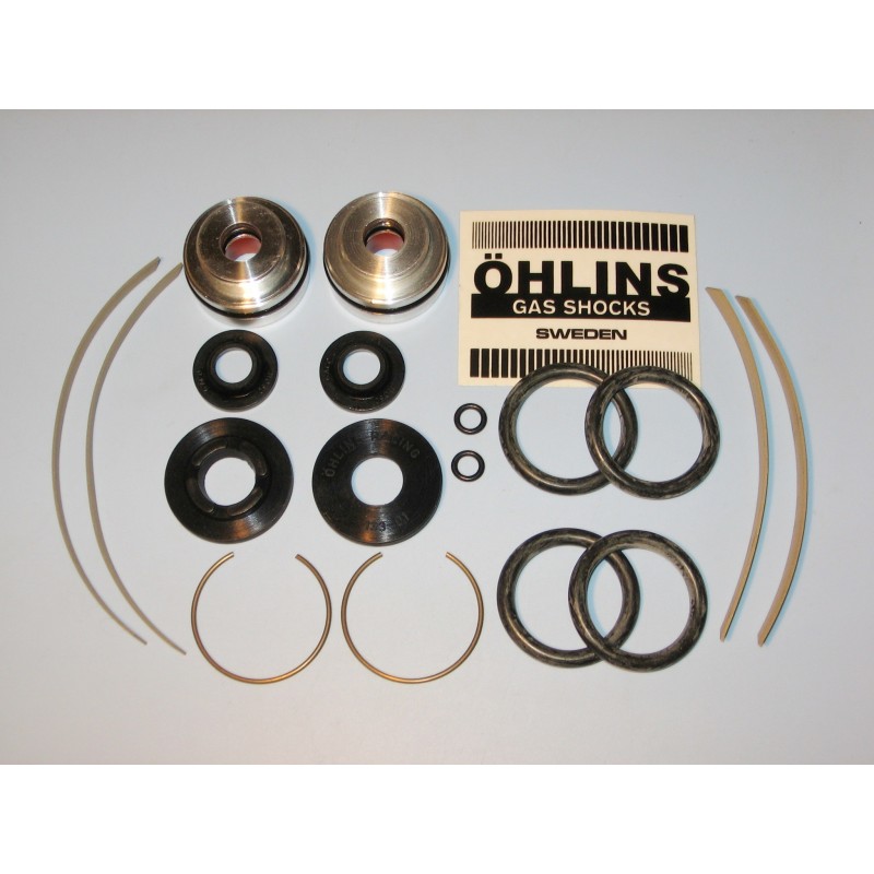

Ci dessous des photos de mon modèle démonté et ce que je devrais avoir.
Pourrais je avoir les prix des différentes pièces:
- Kit réfection corps + réservoir.
- Couvercles de corps.
- Silenblocs de fixation inférieure.
- Supports de réservoir.
- Tiges.
Et les photos prises sur Enduro Vintage:
Nombre de messages : 3089

Message  Dr Phil le Jeu 05 Juil 2018, 21:52
Voilà le devis et les photos qui ont servie à le faire.
Photo 2 c'est le kit réfection en détaillé avec un "ou" au milieu selon modèle.
Photo3 le couvercle, mais c'est l'ancienne référence. Celle d'origine des amortos.
Il semble qu'avec le kit nouveau modèle il faut un couvercle plus haut.
Photo 4 Silenbloc fixation inférieure.
Photo 5 Pour fixer le réservoir.
