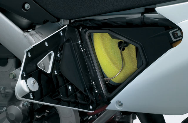

Admission-Filtre-A-Air-sr500 : Boîte à air maison et filtre mousse
Message  juju le Mer 18 Aoû 2010, 12:15
En préparant le 300 Katoche d'un pote pour une course de prairie, je nettoyais le filtre à air.
Me vint l'idée Idea , c'est fichtrement bien foutu et simple les boîtes à air type cross ou enduro pourquoi pas un truc comme ça sur mon brêlon!
Les filtres mousses sont tellement plus simples à nettoyer, que les filtres plissés.
Quelqu'un c'est déjà lancé dans cette bidouille? Il faudrait déporter la batterie pour avoir le maximum de place.
Hein les enduristes! Vous roulez avec les boîtes à air d'origine?
Je précise c'est pour un SR à rien qui à besoin de respirer, mais ça n'a pas d'importance...

juju-2010-ça ne donne pas la même chose avec un filtre mousse style twinair, les gros cylindriques qui s'emmanchent directement sur le carbu, ça offre un bon volume d'air frais, et il n'y a même plus besoin de boite à air
Message  Gi0 le Mer 18 Aoû 2010, 12:35
Et sinon ça ne donne pas la même chose avec un filtre mousse style twinair, les gros cylindriques qui s'emmanchent directement sur le carbu, ça offre un bon volume d'air frais, et il n'y a même plus besoin de boite à air. Mais à protéger des projections quand même ...
gros avantage de la boite a air, si c'est bien fait, c'est que ca diminue énormément les bruits d'admission.
Message  2J4 000697 le Mer 18 Aoû 2010, 13:15
Gi0 a écrit:Et sinon ça ne donne pas la même chose avec un filtre mousse style twinair, les gros cylindriques qui s'emmanchent directement sur le carbu, ça offre un bon volume d'air frais, et il n'y a même plus besoin de boite à air. Mais à protéger des projections quand même ...
Je vote pour la boite a air et filtre mousse. Je viens d'acquisitionnet un touinère, je sais pas encore ce que je vais pouvoir lui faire comme petite maison pour qu'il reste propre et digne, mais c'est a peu près sur que la batterie et toutes les véroles électriques (CDI, régul, batterie, centrale cligno) vont émigrer pour lui laisser de la place.
Pour moi le gros avantage de la boite a air, si c'est bien fait, c'est que ca diminue énormément les bruits d'admission.
Nombre de messages : 3386
Virer la batterie ? ça passe bien sans ça pourtant non ? Peut-être pas si tu veux le laisser à l'aise dans une grande boi-boite aussi
Message  Gi0 le Mer 18 Aoû 2010, 13:28

Cependant, une belle boite avec un bô filtre comme sur la photo, c'est clair que c'est taupe Wink
La batterie va géner, c'est sûre. Ce genre de boite à air prend toute la largeur de la machine en principe.
Message  juju le Mer 18 Aoû 2010, 14:00
Gio a écrit a écrit:Ha ouai ? Virer la batterie ? ça passe bien sans ça pourtant non ?Cependant, une belle boite avec un bô filtre comme sur la photo...
juju

Le coté pratique est interressant, mais t as pas peur d'avoir trop d'air qui rentre? de plus ce genre de filtre donne beaucoups plus d'entretien.
Message  clement500xt/sr le Mer 18 Aoû 2010, 14:11
Tu penses garder la boiboite d'origine ou d'adapter quelque chose? faut prendre en considération pas mal de problémes comme l'encombrement, l'arrivée au carbu...
Mais sinon pourquoi pas!!! Very Happy  a test!!!

clement500xt/sr a écrit:mais t as pas peur d'avoir trop d'air qui rentre?
Le débit d'air tu peux le calibrer par ton entré d'air dans la boîte. (après la surface utile d'ouverture par rapport paramètre moteur, c'est à taton! si quelqu'un à une méthode empirique)
clement500xt/sr a écrit:de plus ce genre de filtre donne beaucoups plus d'entretien.
Plus je suis pas convaincu, plus facile à entretenir oui y a pas photo et c'est réutilisable.
clement500xt/sr a écrit:Tu penses garder la boiboite d'origine ou d'adapter quelque chose?
Je suis du genre à garder les pièces d'origine, et à refabriquer, adapter quelque chose. De toute façon la boîte d'origine, y a pas grand chose à en tirer pour l'adaptation de ce genre de mousse.
clement500xt/sr a écrit:faut prendre en considération pas mal de problémes comme l'encombrement
Le CDI et le régulateur montent sous la selle ça c'est fait, pour la batterie j'hésite entre en dessous ou au dessus du bras oscillant... En gros la boîte à air va prendre 70 à 80% du volume disponible dans le triangle du cadre.
Gi0 a écrit:Je parlais pour le twinair mousse, rond, qu'a pas forcément besoin de boite(mais qu'il faut quand même le protéger)
Qu'est ce que tu proposes comme protection? Un surfiltre, un deflecteur ad hoc?

je pense mettre une petite batterie sèche, peut etre sous la selle, sinon sous le garde boue arrière. Pour la confection du boitier, soit de la tole d'alu, soit du stratifié
